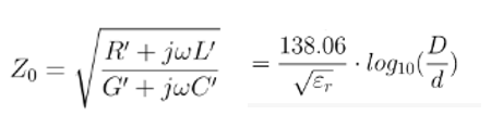

    求知发泡线发泡度,电容值,特性阻抗,线径死者之间的关系?

线径增大发泡度增大水中电容增大变形压扁导体直径增大发泡越均匀
特性阻抗增大增大减小不稳定不稳定减小稳定
回波损耗减小减小增大不稳定不稳定减小减小
衰减减小减小增大————————减小————
延时————增大减小————————————减小(延时差)
串音————————————————————————————

发泡度       大
介电常数 小
特性阻抗 大
水中电容 小
导体            小
故发泡度,特性阻抗和ID与介电常数,水中电容,导体成反比.

1704934329099.jpg清清楚楚
