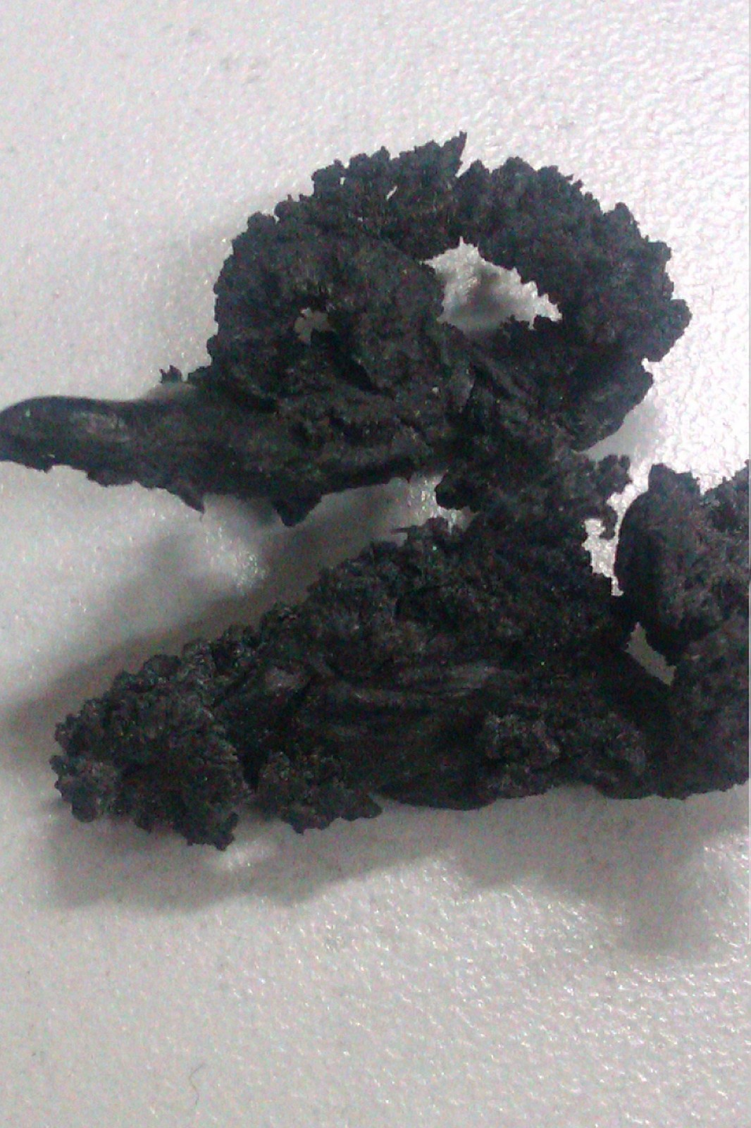

图中的杂质是从模具口取下来的,这是料的原因么

P:2012-05-15 15:22:43
这个属正常现象,包括任何料都有此现象

P:2012-05-15 17:07:05
图呢看看。应该是料的问题

P:2012-05-19 10:12:20
低分子析出

P:2012-05-21 08:02:34
xibeijia002:
低分子析出
<div>这个是料的原因吗,工艺上有没有解决方法?</div>

P:2012-05-22 12:34:17
可以從模具及材料上改善

P:2012-05-22 14:26:31
能具体点吗,从模具上怎么改善?减少材料的拉伸比行吗?

P:2012-05-23 08:40:48
PVC的材料呢。还是上图吧。不能瞎猜!

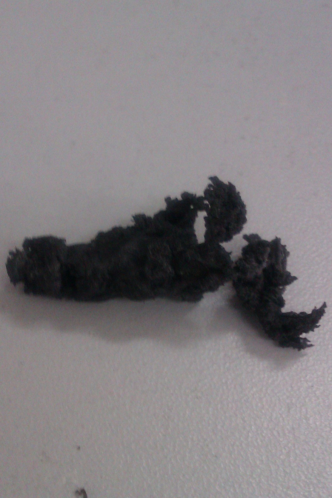

P:2012-05-23 15:03:18
要看的看杂质图2吧,清晰一些,第一张别看了,不清晰

P:2012-07-18 15:06:52
这是料的问题

P:2012-07-20 17:08:05
不用猜了,是材料的问题,请供应商改善

P:2012-09-16 21:12:39
正常现象啊,可通过增大模具解决,不行的话使用风枪把
