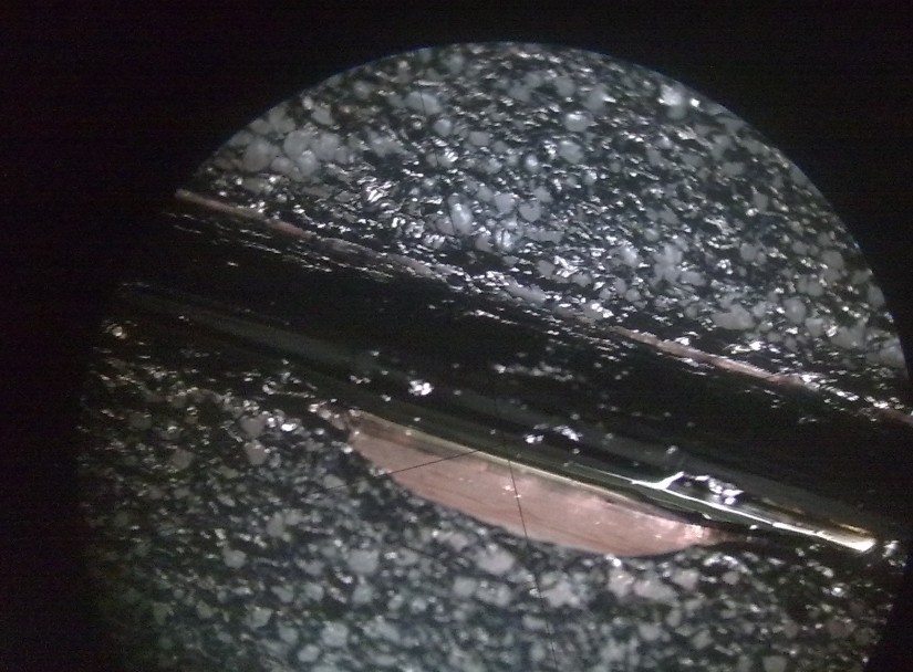

各位好,生产同轴电缆时发现内层有穿孔,涉及铜丝内导体和铜包钢内导体,应该做什么调整?谢谢了!

重点看看导体表面有无油污、水汽等易挥发性的杂质

第一:导体表面有油污,在押出时需在预热器两端缠上干净的棉布条以用尽量减少油污的存在。
第二:导体的镀层结构不均匀,也会出现这种状况,检验的方法很简单,看看轴面上有无花白的杂,好的镀层颜色是一样的

调下导体预热温度看看

预热温度高了

降低内导体的预热温度,冷却时分段冷却

预热温度多少合适?

导体预热温度不够,恒温水槽温度设定超80度,同时水槽距机头距离越少越好!

一般跟预热和导体表面有关,如果有拉丝或定径,那基本上是表面未吹干。

我认为是内层厚度不对,还有就说内层偏心,我们也碰到这样的情况!容易内导体发黑。
