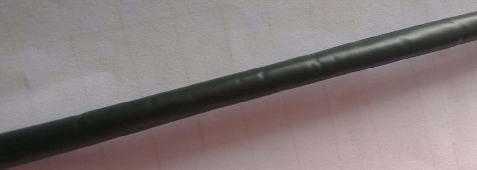

2×0.5平方的RVV线(芯线外径2.0MM),带PP填充,聚酯带绕包(宽度2CM),成缆完成后包带有皱折并且圆整度不是很好。押出后,护套外观有包带的绞纹(护套加厚也有此现象)。求解!!!
成缆时填充绳和芯线怎么排列才圆整???绞纹和聚酯带宽度有关系吗?
能具体些吗?

1;充实押出吧,一般有包带无所谓的。外观可以不停调模距来实现,道理来讲,半管应该外观最好的,
2;普通外模不要加压模,考虑到胶料差别大,外模比线径大0.2好了。
3;包带15MM宽就可以了,邹纹是包带时角度没有调好。

绞纹和模具有关多点,和胶料也有关,越硬外观越圆。和包带宽度还真没有大的关系。包带宽度只和成本有关。

这样的问题曾经有过,后来用纸带代替PET就搞定了.和宽度关系不大.模具也需要搭配好.内模4.5,有3mm管,外模不加压,比完成外径大0.2~3mm即可.

1;半挤压式,减少绝缘材料拉伸比。
2;调整填充绳大小,确保圆整度。
3;调整绕包节距,绕包需平整;也可调整带宽,来调整绕包节距,搭接2~4mm。

包帶用的太寬了吧,包帶完後是否有皺褶的情況? 外被料也不能用的太軟,總絞填充盡量將絞線外徑填的圓整.

对于0.5截面积的可以不需要填充和绕包,直接蔡艳红过粉挤压式挤出;
如果一定要填充、绕包,1‘可以采用棉线15股填充然后绕0.07mm厚度的棉纸
                                                 2.如果一定要需要聚酯带,可采用0.025mm的薄聚酯带进行绕包,然后半挤管式挤出

成缆时调整节距,越小越好
