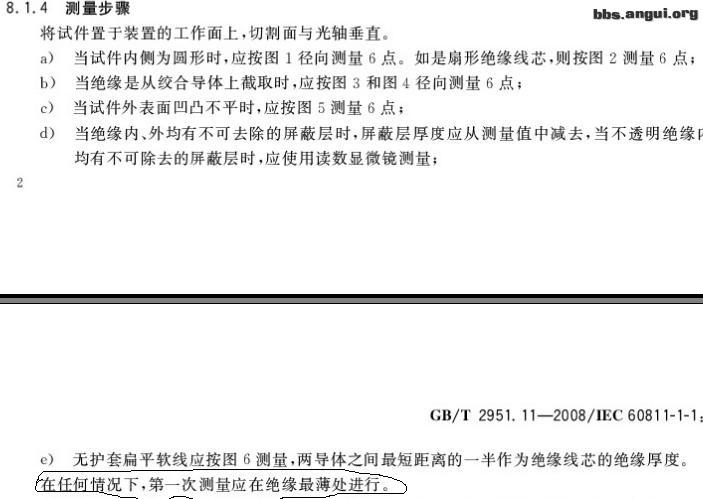

2951之8.1.4,在任何情况下,第一次测量应在绝缘最薄处进行测量(见图1),关键是:有些电线,如RV-90,生产很稳定,(这也是要求的),不通过测量很难知道最薄处,(见图2)

楼主将标准放上来,用意何在呀?

说明这个问题是有依据的

试验方法是测试合格与否一致性的要求;在实际应用中,更着重于通过标准的方法,对检测的抽样频次、结果进行统计、归纳,制定工艺准则,确保生产的可控性和结果的合理性。

最薄点肯定是不可能第一次就测量出来的,要反复测量几次后才能确定的。

那标准为何这样要求呢?

可能是约定俗成吧。

标准要求很明确了

可以先多测几次找到最薄点,然后以最薄点为起点再测其它5点;前面找最薄点的过程中所测的数据不作正式记录,所以才说是第一次测量在最薄点处进行

多测试几次,求平均值
