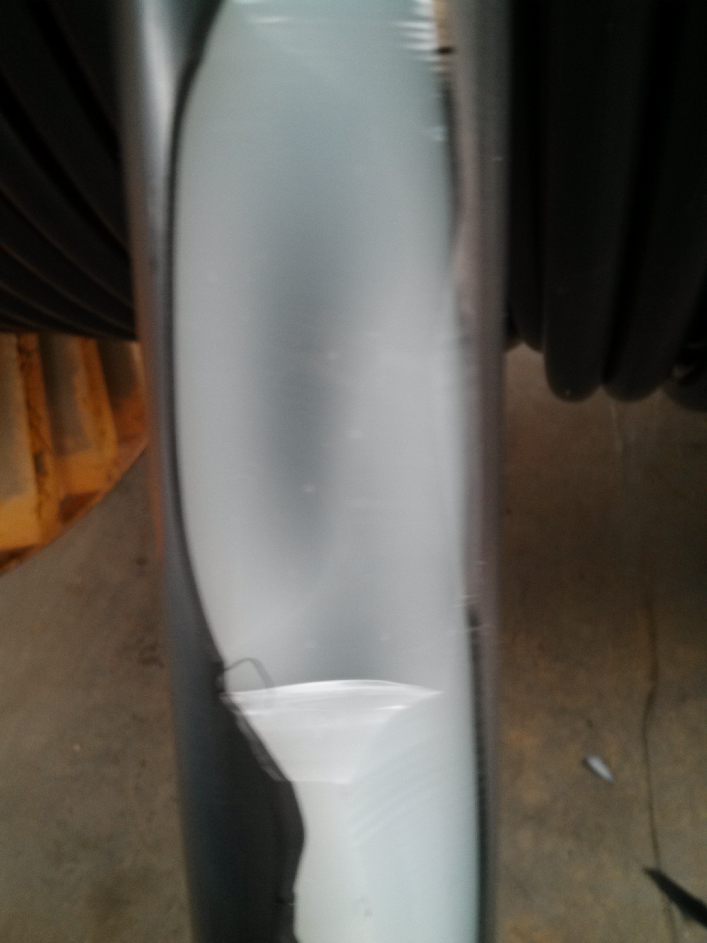

请各位高工指点迷津,本厂生产一条26/35KV交联电缆,在绝缘内层与内屏交界处有很多气孔(尾端可能10多米),,为何做局放会合格,且经受65KV电缆30分钟不击穿。请见照片。

耐压不击穿也正常啊,并不是每种缺陷都可以击穿的<div>就这两个气泡吗?有没有连串的</div>

局放量多大;电压表检定;

电压不击穿政策,局方合格则不正常!!!

同上!不击穿是正常的,但是局部放电量合格,是不正常的!你可以计算一下,在这种情况下,绝缘内有气泡在测试电压下场强有多大!应该会达到起始局放电压的!

这个,局放应该是超标的,但可能很小。耐压不击穿不等于局放就能合格,局放合格不一定就能通过耐压试验!

耐压合格,局放量很大

这个现象是不正常的,但实际就有可能存在。<div>只能说细心的测放电量的话,有可能查出来的。或许也能定位的</div>

有缺陷不一定就一定会击穿,微小的缺陷会影响电缆的寿命。
