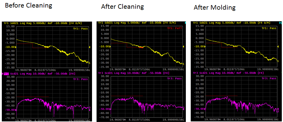

最近我司生产MiniSAS HD int SCD21 和SDD21通不过附上测式结果,请各位高手帮忙看看,
我们对不良品进行了初步分析,SDD21的问题可以对过程进行优化,得到改善。
主要是SCD21的问题,请给予指教!

我们这是CABLE ASSEMBLY,你的意思是线材本身的SKEW造成的?
成品为1M,我们也测了,
OK的任意对(PAIR)产品约为15/2 ps
NG的不良对(PAIR)约为 35/2 ps

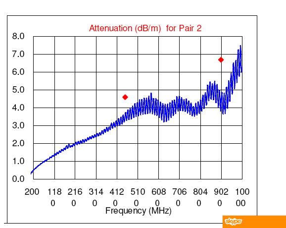

楼主我看你们的SDD21在临界值啊,不知道你们裸线测试多少dB啊。我司生产的MIN SAS HD 裸线SDD21测试9GHz 5.0dB左右(如上图)。加工完客人的测试结果也在9dB以内(如下图)。
CIA - capital investment analysis资本投资分析 (0) 投诉
P:2013-09-05 11:42:03
12楼你家用的多少号线的?线号不一样,ILdiff (SDD21) 是不一样的。
RTTE - remote terminal test equipment遥控终端测试设备 (0) 投诉
P:2013-09-05 11:48:13
回12楼,
还有,阻抗不连继也会有影响,最主要还是线号和长度关系大吧, 我们1米长度产品,30AWG
