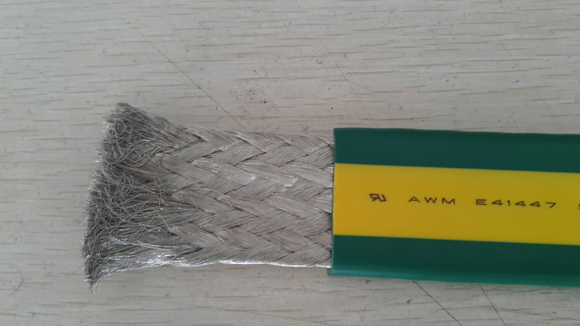

16锭209条0.12TD,编织带尺寸3.2*35MM

这样的编织带,只要有大型的编织机就可以做。具体你可以问问你的编织机器供应商。虎门这边有一家可以做,

结构固定是16锭的,难点在普通的编织机并丝209根并不了,即使能并丝以现有的并丝轴也装不了几米

有编织机的工厂都能做的,在编织机上加个压轮把编好的线压成扁平状就OK
