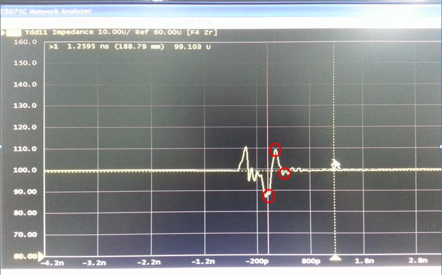

圖片是一條SFP+連接器的特性阻抗測試圖,哪位大神給指出一下我圈出的位置都代表產品上的什麼位置嗎?
謝謝啊.

从左到右的红圈分别是:金手指,电路板走线,线缆焊接点

谢谢啊  那从图上看的话岂不是我的PCB板有做的不好啊

<div>第一個是金手指寬度導致阻抗下滑, 第二個是金手指結束與高頻trace的不連續性, 第三個是PCB上面的阻抗擾動, 中間往左就是SI板, 再更往前就是SMA了.</div>
