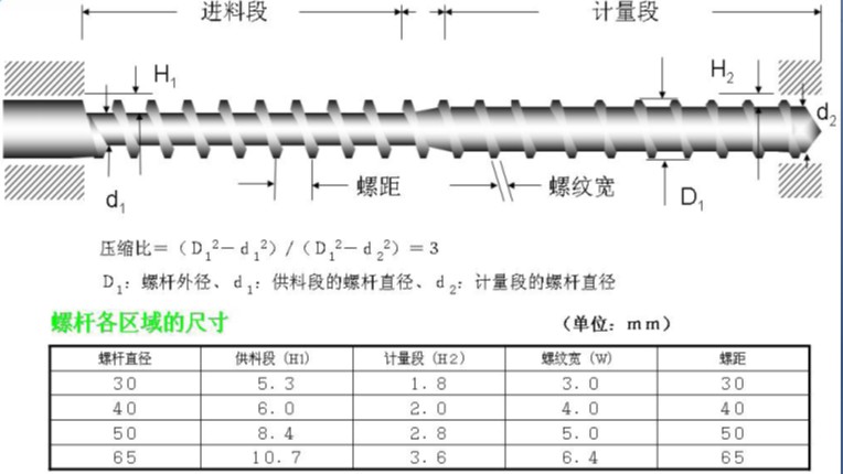

求押出压缩比和直径比:是什么东西,有什么作用啊。

就是螺杆上面的螺旋长度与螺旋高度,在不同的材料性质所用的螺杆长径比是不同的。你应说明你用什么样的材料,你机的长径比和压缩比是多少。别人才能给你提供一些有价值的数据参考啊

有点影响:一般比较难挤的使用低压缩比的,如低烟无卤的;
通常情况,长径比越大,挤出越稳定。

压缩比:是加料段第一个螺槽容积与均化段最后一个螺槽容积之比。由塑料的物理压缩比决定的。物理压缩是指制品的密度与进料的表观密度之比。

不是长径比越大越好 你要考虑所用材料的性能,过长会分解和焦烧的

相对同一种物料压缩比对挤出产量起决定作用,计算公式为(螺杆直径-进料段槽深)*进料端槽深/(螺杆直径-出料段槽深)*出料段槽深;长径比决定物料塑化效果,以适合生产为准尽可能选用小长径比。

aqhd2008:
应该是“(螺杆直径2-进料段直径2) / (螺杆直径2-计量段直径2)”
