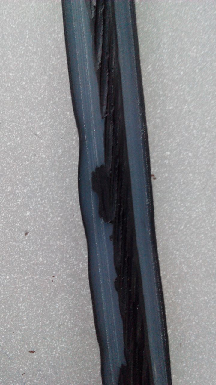

[干法交联] 干法交联三层共挤单面竹节,硅油试验发现内屏不规则形状嵌入绝缘,问题出现无规律性
Richer
P:2014-08-15 15:05:48
干法交联,三层共挤,单面竹节,硅油试验发现内屏不规则形状嵌入绝缘,问题出现无规律性。

估计 有2个原因
1。内屏机温度问题
2.内屏料问题,舒华不好 流通性

内屏回料
