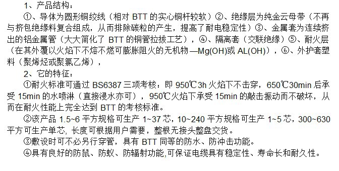

我们公司有做BTLY的电缆 如果需要可以来电话质询我。13601779350
(BTLY)
耐火性能 1kV 950℃ 180min 0.75kV 750℃ 180min 铜的熔点是1083℃
导体温度 500 ℃以下 750 ℃ 压降小
绝缘材料 云母带 3.5kV/5min
undefined
柔性矿物绝缘电缆特性
  1. 提高了绝缘的稳定性:不仅保留了刚性矿物绝缘电缆的耐火特性。
2. 提高了耐电压等级:耐压水平可达到1000V,从而减少了很多因电感、变频电器的频繁启动而造成的冲击电压,相应地使得线路系统使用寿命大大提高。
  3. 全系列性:可以根据用户实际需求,加工成单芯或多芯结构,几乎可以覆盖电力电缆、控制电缆等各种规格的建筑电缆需求。
  4. 无中间接头:采用了成熟的绞线和成缆技术,可以根据用户要求定长生产,不仅减少了接头成本,更可以提高并实现线路的整根一致性。
  5. 柔性易安装:因为采用了绞线、成缆等传统电缆结构,使得电缆更柔软,同时由于不需要专用终端接头,更方便了安装和敷设。
  6. 节省空间:由于可提供大截面、大长度的多芯电缆,从而避免了因多根排列以及中间接头而造成的不必要的敷设空间浪费。
  7. 公益性:由于结构的改进,节省大量人工安装成本及接头的浪费,公益价值同样十分显著
