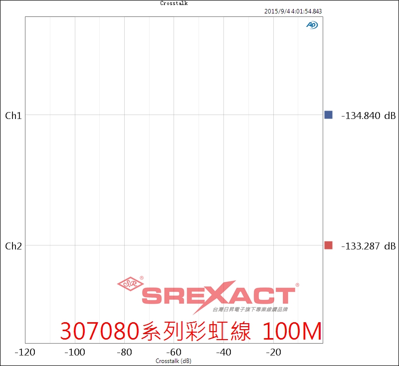

P:2021-07-28 09:15:06
看你包完铝箔之后是否有绝缘护套
有护套 串音就会小一点
曾经做过实验
同样绞距下 导体20/0.10  护套完成3.0mm
在1khz 状态 串音抑制能力约130dB
