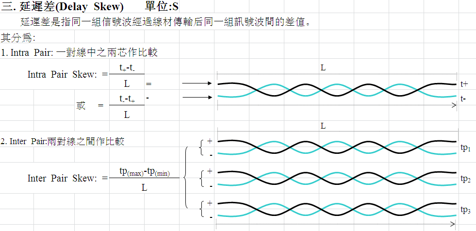

延时差
延时差是指信号通过不同对线到逹时间的差异, 单位同样是十亿分之一秒. 而这经常是由延时结果中经常分析及计算得出。

既然找不到標準支持, 那可以做個試驗去推翻他的理論.
測試一個1M的SKEW, 在把剛測試的那一米線剪成2個0.5m,分別在測試SKEW, 看看是否1M的值等於2個0.5m的值相加.
再把數據分析下給客戶了解
