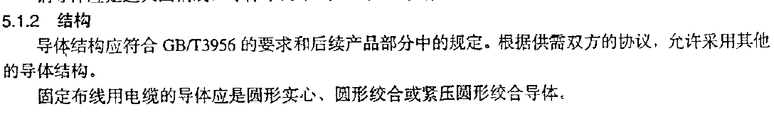

求解:10491标准中有105、125、150度的BYJ及RYJ等系列,如果生产WDZ-BYJR电线导体可不可以用BVR的导体,有的厂家用5类导体,有什么依据吗?同时是不是应该参照10491生产呢?还是要自备企业标准才可以呢?

这个看使用方 对敷设的要求 如果要求很柔软的话 那就用5类 如果要求柔软度介于2类和5类之间 那就参照BVR导体 生产
