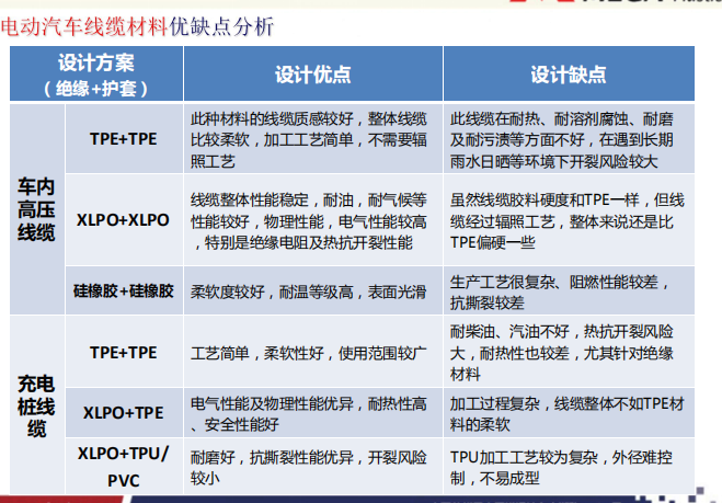

求大神讲解,TPE-U 是否可以满足运行温度(-40 bis 125)°C, 3000h

可以的的哦!

TPE-U  可以满足运行温度(-40 bis 125)°C, 3000h
UL 标准3000小时测试,TPU材料在125度以上测试都没有问题,聚碳酸酯类TPU完全满足此类效果,且耐水解等优点,有需求信息技术交流可以进一步交流讨论 189,1583,0166,手机同微信号。

阻燃是过不了的

阻燃看电缆结构

印象中 TPU只有105℃耐温等级的

TPU耐温等级只有105℃的。

可以了解下巴斯夫的TPU,就突破105了
