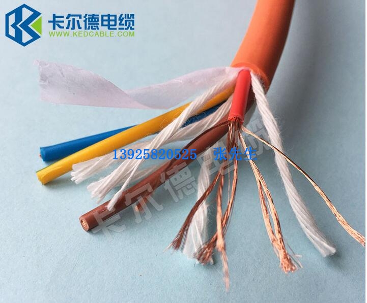

第一种原因,绞线绕合方式。绞线结构在设计的时候应该按照运动状态进行,将它环绕在抗拉中心四周的时候必须保证其是最佳的交合节距,并且抗拉中心也要求是最稳定的那一个。另外,铰合的过程必须保证其有最小的摩擦,比如说它的外径要使用最佳的直径,线芯的运动状态也要保证最好,否则也会引起电缆断芯。
第二种原因:导体结构选择不当。由于拖链电缆在使用过程中经常需要反复移动或者绝大多数电缆都是使用在需要反复拖拽的场所,因此对这种电缆内部的导体也有很大的物理性能要求,比如说它内部的导线必须具有较高的柔韧性。通常情况下电缆的柔韧性是随着导体直径的减小而提高的,但是在选择导体的时候也不能选择直径过小的,因为太细的话会导致电缆出现相互缠绕的现象。其实关于电缆的最佳直径中国电缆网早就经过一系列实验算测算出来了,因此在选择的时候可以直接按照这个数据进行选择,直径最佳的电缆往往其抗拉性能以及其柔韧性也是最好的。
