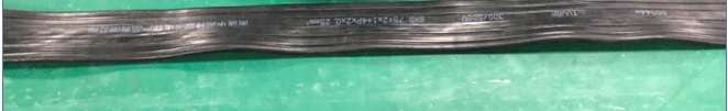

帮忙解决我司现在出现的一个问题:
电缆线明显扭曲
绝缘芯线抽完后电缆不扭曲了
请问导致这个现象的原因有哪些?需要怎么改进

电缆线明显扭曲
绝缘芯线抽完后电缆不扭曲了

应该是防护套时绝缘线芯张力不均所致

2楼说的,我们现在已经改了,张力公差5N,但是热态没有问题,上轴盘后冷态就不行了
