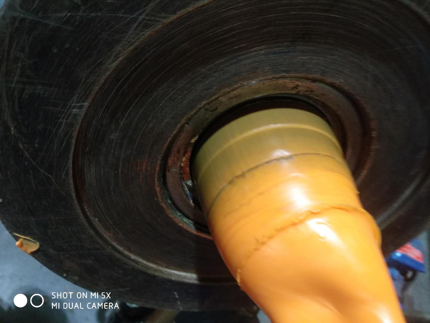

打开机头,一圈黑色的。挤出后,线缆表面一条黑色线。有大神能分析产生原因?临时措施我是拿开槽模具生产,不影响外观。

治标不治本啊。

机头清理不干净?

看不出这个位置是法兰位置?

你这个是螺杆跟炮筒摩擦后对胶料太热引起的

发热不是硫化,焦烧吗??
