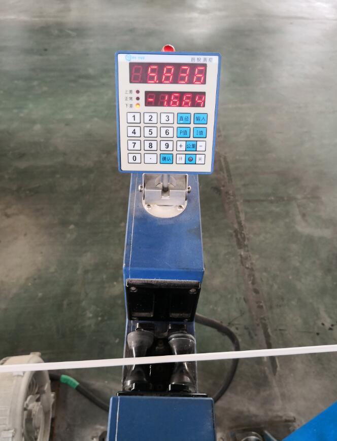

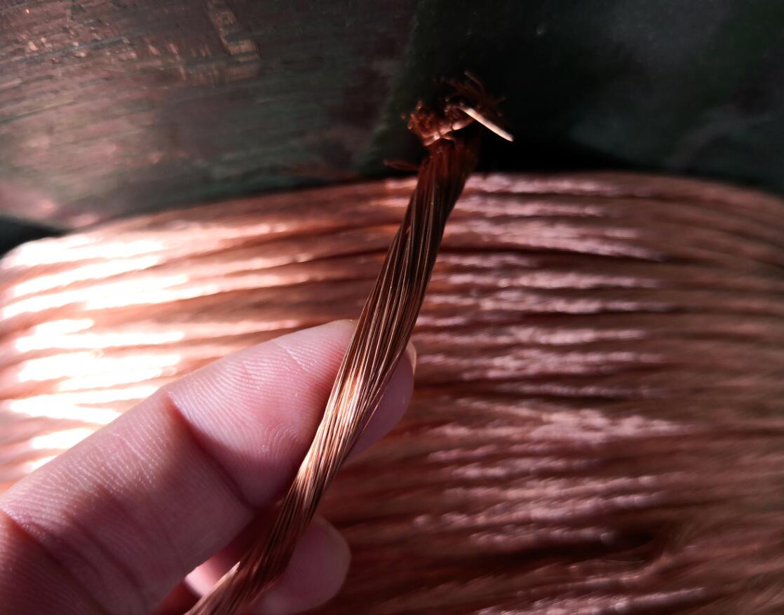

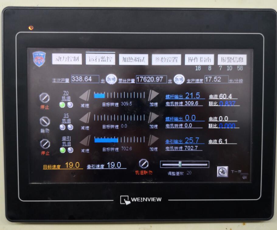

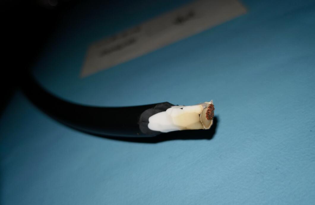

山东一客户用我公司的免辐照硅烷交联低烟无卤料
做的BYJYJ
里面用的6mm?软铜丝先挤出一层本色绝缘,再将此绝缘外面挤一层黑护套
绝缘跟护套都是用的免辐照硅烷交联低烟无卤料
主要是看工艺
这个线做的偏心比较厉害不管
就现在夏天的天气一天后内绝缘测试了热延伸是20%(绝缘是从第一遍挤出绝缘时候取的)
外护套由于用的挤压模具没有过滑石粉没法剥离,没有测热延伸。
用打火机烧了一下有交联炸裂的感觉还挺强的。
内绝缘也从成品线中间剪断了之后,取中间部位的削去外护套,露出绝缘层用打火机烧了一下,有强烈的炸裂感,已经交联。
可见免辐照硅烷无卤料应该可以挤出光伏双层结构,使其自然交联。
