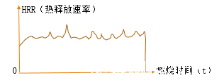

如果用坐标表示其含义就是曲线与二个坐标包含的的面积(见图1)。
图1:热释放速率与燃烧时间的关系

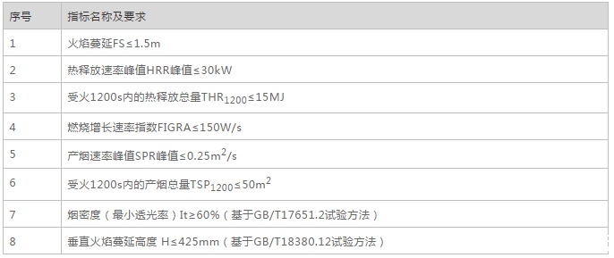

前面的叙述内容,解释了GB31247-2014标准中涉及的部分燃烧试验考核指标名称,就该标准中B1阻燃电缆或光缆的考核指标要求如表1.
表1:GB31247-2014标准中B1阻燃电缆或光缆的考核要求
纵观GB/T18380-2008或IEC60332-3与GB31247-2014二个标准中描述阻燃性能要求指标,前者一目了然,考核要求与样品燃烧后的状态能够对应起来,很好理解,反映的是最大炭化距离。反观上表中第2到6项描述的样品燃烧考核指标,不直观很难理解,要满足这些要求,如何选择材料?如何设计电缆结构?如何规定工艺要求?无从下手,不是简单的增加厚度、增加材料氧指数都能到达GB31247-2014的标准要求。

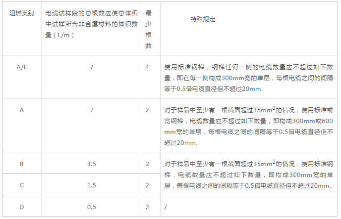

大家都知道GB/T18380-2008或IEC60332-3成束燃烧试验样品数量按表2确定。
表2:GB/T18380-2008燃烧样品的数量确定原则
使用GB/T18380-2008或IEC60332-3标准进行成束燃烧试验样品数量计算,按照电缆的燃烧类别,选择试样总体积中所含非金属材料的体积数,根据试样实际非金属材料的体积含量计算燃烧样品的根数,最终确定试样燃烧根数时,应考虑以下几个因素:

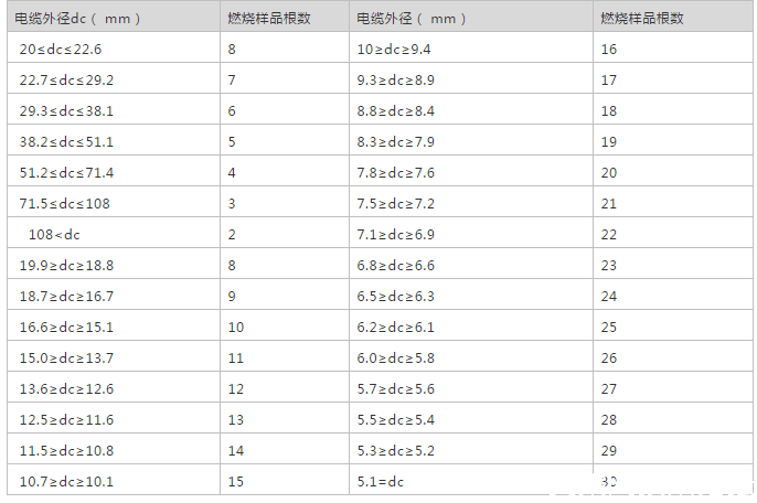

GB/T31248-2014标准中规定的试样根数计算方法比较简单,
第一种情况:当外径≥20mm时,根数(N)计算公式为:
第二种情况:当外径>5mm和<20mm时,根数(N)计算公式为:
第三种情况:当外径≤5mm 时,共计15束,每束的直径大约为10mm,每束的根数(n)计算公式为:
根据上述计算公式,电缆外径>5mm时样品的根数表3:
表3:GB31248-2014标准规定的电缆外径与燃烧样品的根数关系
按照该标准的规定,燃烧根数与样品中金属材料体积(金属导体截面积)大小无关,仅仅与样品的外径有关,也就是説不管参与燃烧样品的非金属材料的体积多少,考核要求是一样的,这个概念完全不同于IEC60332-3的阻燃类别的要求,从参与燃烧的非金属材料多少来讲,GB/T18380-2008或IEC60332-3与GB/T31248-2014(GB31247-2014)是完全不同的一回事,不能把他们看作等同的阻燃要求。

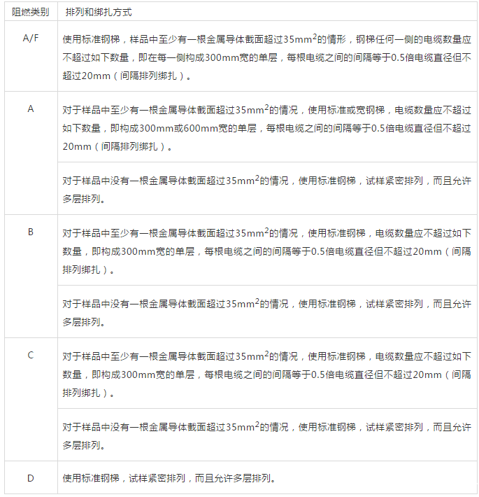

GB/T18380-2008或IEC60332-3标准规定的绑扎方式比较复杂,与燃烧类别有关,与样品中金属导体截面大小有关,见表4.
表4:GB/T18380-2008标准规定的燃烧样品排列和绑扎方式

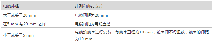

GB/T31248-2014标准规定全部是间隔排列绑扎,与样品中是否含有超过35mm2的金属导体没有关系,要求见表5。
表5:GB/T31248-2014标准规定的燃烧样品排列和绑扎方式
当样品中只要有一根金属导体截面超过35mm2情况下,GB/T18380-2008或IEC60332-3标准规定的排列绑扎方式与GB/T31248-2014标准规定的相同,其他都不相同。由于样品间隔排列,样品表面受火面积是最大状态,最容易燃烧。紧密排列,样品受火面积仅仅是间隔排列的一半,具有一定的“阻燃”效果。因此对于小外径或样品中没有超过35 mm2的样品,GB/T31248-2014标准规定的间隔排列,燃烧时更苛刻一些。

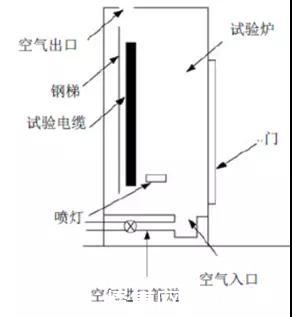

3.关于燃烧喷灯
GB/T18380-2008或IEC60332-3和GB/T31248-2014标准中对燃烧喷灯的要求是一致的。在这里我们强调二点:
第一点是燃烧过程中喷灯的位置:标准要求喷灯的应水平放置,距电缆试样前表面(75±5)mm,距试验箱底部(600±5)mm,并于钢梯轴线对称,喷灯供火点应位于钢梯两根横档之间的中心,并且距试验下端至少500mm。喷灯的这些位置尺寸对燃烧结果都会有影响,特别时进行热释放试验时,前面已经讲过这些微小的变化对IEC标准仅仅考核炭化高度,影响因素不易被发现,但热释放试验就不一样了。特别是喷灯供火表面到样品前表面的距离(见图3)尤为重要。
图3:喷灯与样品的相对位置示意图
第二点是喷灯供火面上燃烧气体出气孔堵塞问题,气孔直径只有1.32mm,当使用久了样品燃烧的残渣落到气孔上,或不合格样品喷水强行熄灭时水飞溅到喷灯表面的气孔上,形成铜氧化物,都能使小孔堵塞,小孔堵塞后燃烧源喷出的火焰强度在喷灯水平方向上不均匀,而且使得没有被堵塞的孔喷出的火焰长度更长,强度更大,很容易使得样品部分先燃烧。这种现象对考核炭化高度或考核热释放都不利。

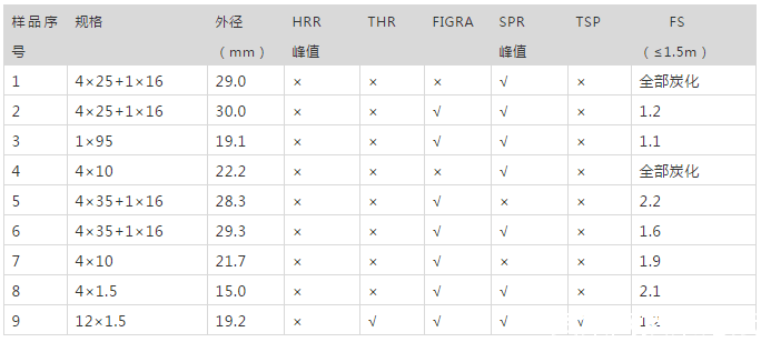

到目前为止收集到的B1级阻燃性能不合格的样品信息,供分析参考。
上面9根样品全部是无卤低烟阻燃样品,从不合格项目看没有规律可循,造成不合格的原因可能是产品结构、原材料等问题,也有可能是测试技术造成部分指标不合格。
