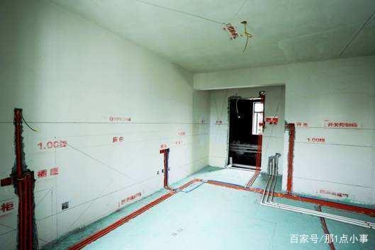

4、水管试压测试
在进行水电定位之前,要先找专业人士给房屋的水管进行试压测试,顺便检查下插座是否都安装了地线。
此外,还要检查1.5平方的照明线、2.5平方的插座线、4平方的空调线是不是都符合标准。
5、业主现场确认定位
在和设计师确认完点位后,后期施工时业主还需要亲自去现场进行确认,看看插座开关的位置是否与家具家电布局一致。

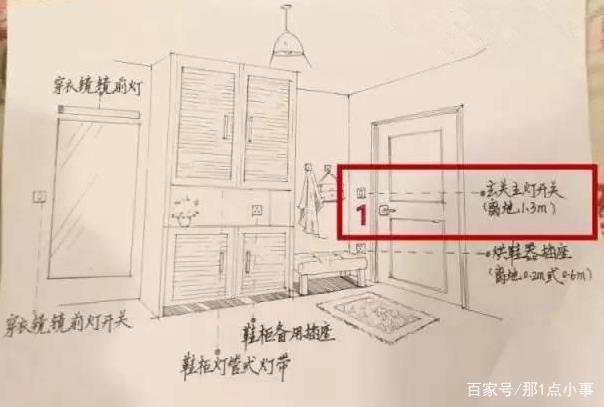

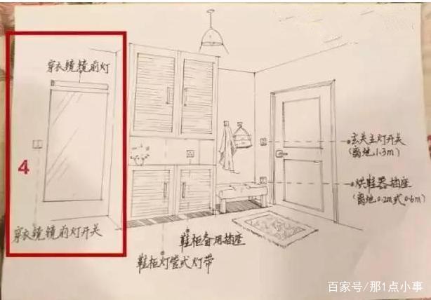

1、玄关照明灯
如果开发商一开始没留灯线,那就需要我们在玄关顶部增加一个灯线,同时装上控制灯光的开关。

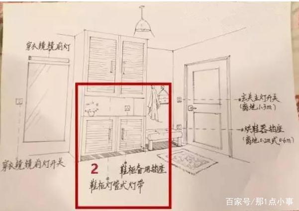

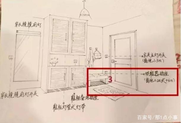

2、鞋柜造型
一般会做灯管和插座,但是小编要提醒大家,记得裸露在墙外的线头要稍微长点,这样方便后期师傅的调试。
3、个性化需求水电定位(比如烘鞋器)
这是要根据自己的生活需求来决定。比如你冬天需要用上烘鞋器,那就需要多预留1个插座,插座的预留位置如下:
4、出门镜前灯
这其实也是看自己的需求,要是想在玄关处装个面镜子,再装个镜前灯会更亮点,但是间谍在镜子上方的位置预留好电源插座,还要考虑好镜前灯的开关位置。

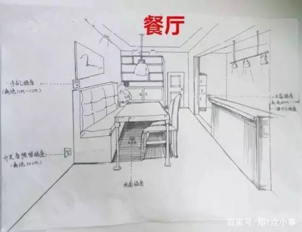

5、餐厅
一般开发商都会预留1-2个插座,但是很多人喜欢边吃饭边看手机,所以建议再预留2个插座。
当然,还有很多业主喜欢装地插,个人感觉并不是很好用,藏污纳垢,打扫不便,而且还容易绊倒。

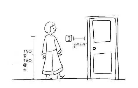

6、开关高度
开关的安装高度在1.4m-1.6m之间,位置与人肩膀齐平为最佳。

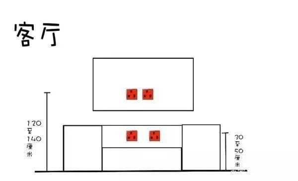

7、电视柜
电视机插座的安装高度一般为距地面30-50cm,建议把电线先接入电视墙内,再从电视柜后穿出来。
或者把插座装在距地面1.2m-1.4m的高度,这样就能用电视机遮挡住电源线,不影响美观。

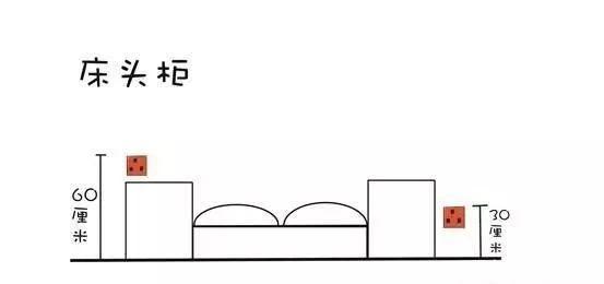

9、床头柜
床头两边的插座安装在床头柜上方距地面60-75cm处,或者装在床头柜左右侧距地面30cm的位置。

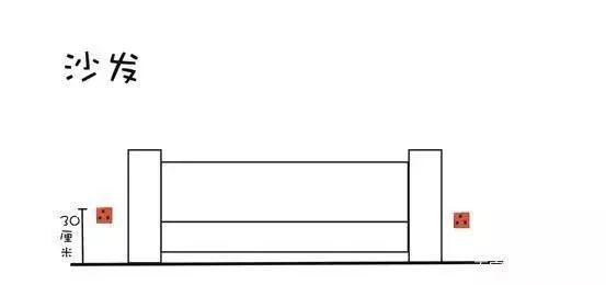

10、沙发区水电定位
沙发两边的插座安装高度为距地面30cm。

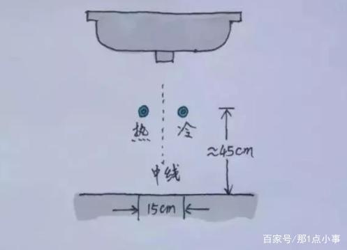

11、卫生间面盆水
这里要注意左右的位置,不能出现太大偏差。这还是取决于浴室柜的看度和位置,要是做水电时浴室柜的尺寸还没确定,可以先按照50cm宽度来,不会有比这还窄的浴室柜了。

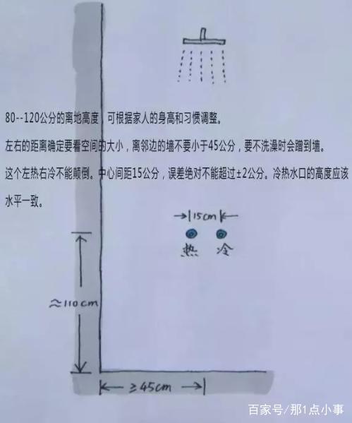

13、马桶

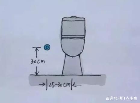

以你蹲马桶的方向为准,进水孔要安装在右侧30cm高度。有些电工贪图省事,会把进水孔装在左侧或者后方,这样用起来不方便,还很难看。

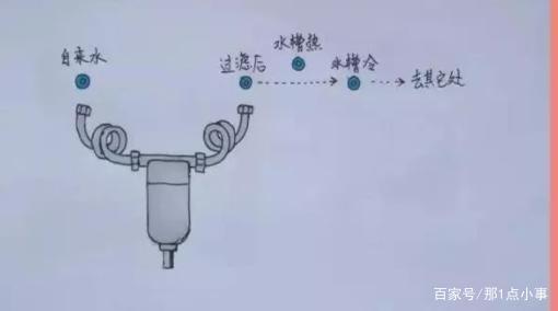

14、厨房水槽
和洗脸池安装相似,这里也需要提醒大家注意的是:如果你家要装前置净水器,可以现将冷水管打断,先接两个内丝弯头,后期可以用软管直接连接前置净水器。这可比直接在露出墙外的PPR管简单多了。

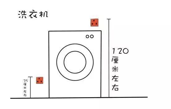

15、洗衣机水电定位
洗衣机插座的安装有两个方案:一是安转载洗衣机上方距地面120cm的位置,二是暗转阿贵洗衣机左右两侧距地面35cm的位置。
PS:插座尽量不要安装在洗衣机后方,这样使用起来很不方便。

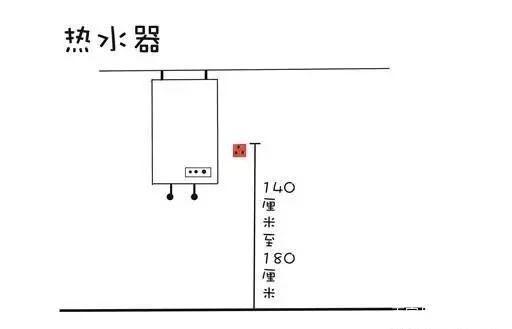

16、热水器水电定位
热水器的插座安装高度为距地面140cm-180cm的位置。
