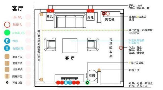

一、客厅
客厅装修开关插座的规划,除了要考虑到照明以外,作为家庭人员活动最多的场所,装修时还要考虑到平时休闲、娱乐各方面,对于一些影音设备所需要的开关插座一定要考虑到位。
①电视墙基本占据了各种插座、线路等的一大部分,装修时为了保持整体的美观性,避免强电弱电之间的干扰,可以在墙内穿一根50线的暗管,而且不用担心各个插座面板高矮不一杂乱不齐,一体包含网线,壁挂电视线、开关插座。
②沙发两侧每一边各安装2个五孔插座,以防家庭成员集中在客厅,有的人在玩手机的时候没有充电的地方,避免用插线板拖的到处都是。
③空调作为大功率电器,建议使用规格为4平方的电线,以防止功率过大引起负载,造成安全事故。装修的时候对于各个地方的安全问题一定要考虑得当。

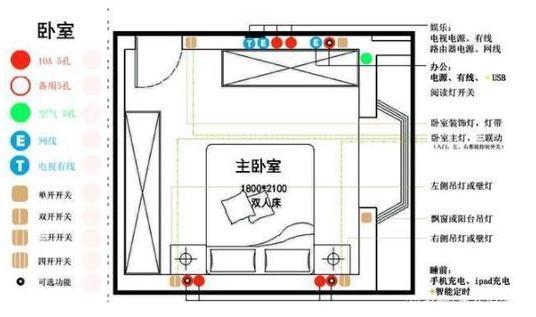

三、卧室
除了考虑到平时的照明之外,还要考虑到睡眠时对于开关操作的便捷想,包括一些其他电器例如手机、笔记本、台灯等的使用需求。
①两个床头柜上方各安装1个插座,高度距离柜面30CM。为了方便手机、笔记本的使用,还可以各配备1个错位插座。
②卧室梳妆台或者桌子前方可以配备2个五孔插座,以及USB充电插座,方便台灯或者其他日常需求使用,高度距离台面30CM。

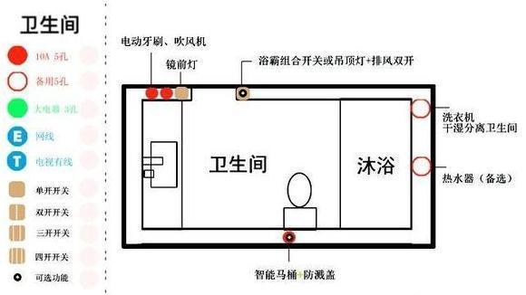

四、卫生间
和厨房一样,为了避免安全隐患,卫生间的各个插座最好配备防溅盒,卫生间的插座点位主要提供平时各种卫浴洁具、电器的使用便捷性。
①卫生间镜子左右可以各安装1个5孔插座,方便吹风机或者电动牙刷等的使用。高度距离地面130CM。
②热水器个智能马桶各配备一个5孔插座,如果洗衣机也是放在卫生间的话,同样需要一个。
