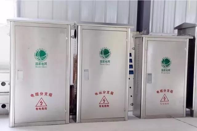

随着电力工业现代化建设事业的迅速发展,电网改造已全方位启动。地下主线电缆在一定的距离需要实现多回路分支配电时,采用电缆分支箱作为配电的重要配套设备是既经济又方便安全的一种办法。
一、10kV电缆分支箱的选型
(1)、热缩材料为主材的空气绝缘型,该产品为早期产品,已属淘汰之列。
(2)、橡塑外套为主材作为防护型的电缆分支箱。在长期运行中易发生内界面分离及外露端头龟裂,使绝缘和密封受损,因此该产品的发展受到限制。
(3)、丙橡胶三元乙(EPDM)为主材的电缆接头密封型电缆分支箱。其材质偏硬,而EPDM为可燃性材料,易发生爬电或起弧容易燃烧,同时,防潮防水及抗老化的性能也较弱,达不到长期运行免维护的要求。EPDM为有毒物质,对环保也存在不利因素。
(4)、带电可拔插式电缆接头型电缆分支箱。我国的供电系统为三相变压器供电,在拔插时不可能做到同时带电拔插,这样拔插将会造成中性点严重偏移,短时间内形成两相供电,严重造成大面积停电事故,对供电及设备带来不必要的经济损失。
(5)、硅橡胶为主材电缆接头防洪型电缆分支箱。其材质柔软,具有高弹性、高密度、全绝缘,材料密封性能良好、达到防潮、防水、抗老化、抗阻燃、耐电晕和长期运行免维护等优点。因为硅橡胶与电缆采取过盈配合,径向收缩均匀度高,不会因热胀冷缩使内界面分离而产生内爬电击穿,同时对电缆本体有径向的持久压力,使内界面结合紧密可靠。同时硅橡胶本质是无毒材料,对环保也有利。
(6)、带SF6负荷开关分断的电缆分支箱。由于该产品可实现环网柜的功能,而且价格又低于环网柜,在户外起到代替开关站的重要作用,有便于维护试验和检修分支线路,减少停电经济损失的特点,特别是在线路走廊和建配电房较困难的情况下,更显现其优越性。此型号电缆分支箱由青岛信本科技有限公司生产,已在全国广泛应用。

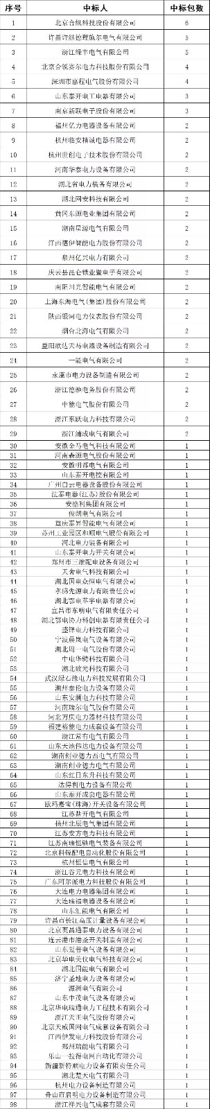

附国网2017年电缆分支箱中标企业名单:

中标名单都有呀,厉害了
