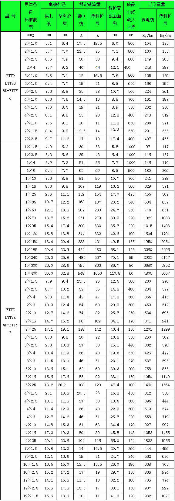

  • 1、BTTQ、BTTVQ、BTTYQ、BTTZ 、BTTVZ、BTTYZ电缆载流量表大全
  • BTTQ、BTTVQ、BTTYQ、BTTZ 、BTTVZ、BTTYZ电缆载流量

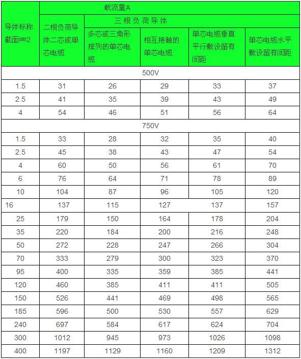

  • 2、bttz电缆载流量(外护套电缆或允许接触的裸电缆敷设在
  • 木质墙上
  • ,金属铜护套温度70℃,环境温度:30℃)
  • bttz电缆载流量

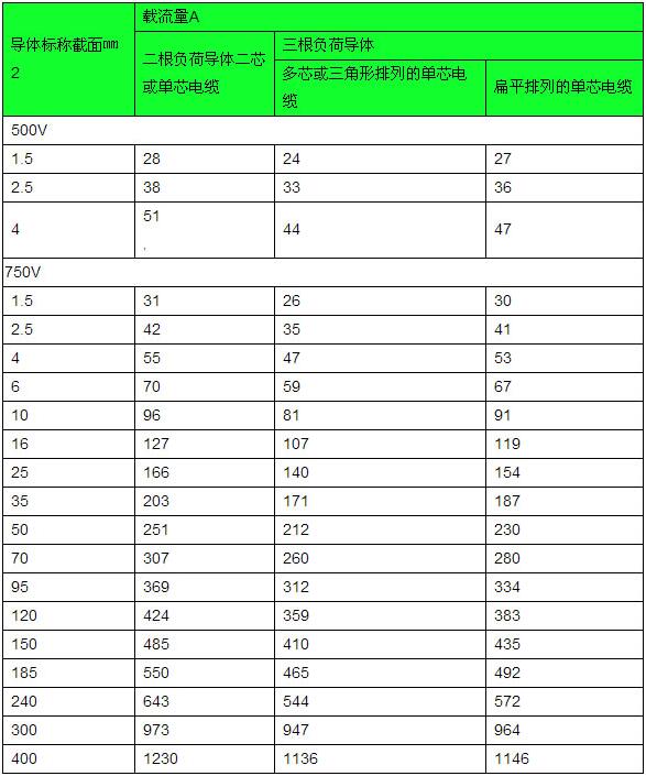

  • 3、bttz电缆载流量表(外护套电缆或允许接触的裸电缆敷设在
  • 空气中
  • ,金属护套温度70℃,环境温度:30℃)
  • bttz电缆载流量表

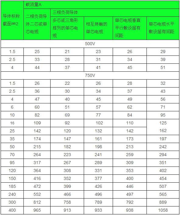

  • 4、bttz电缆载流量表(不允许人接触的裸电缆敷设在空气中,金属护套温度105℃,环境温度:30℃)
  • bttz电缆载流量表

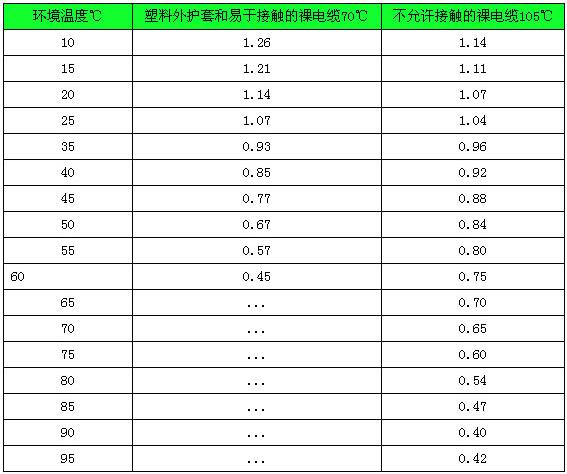

  • 对于环境空气温度不等于30℃时的校正系数
  • bttz电缆载流量校正系数表

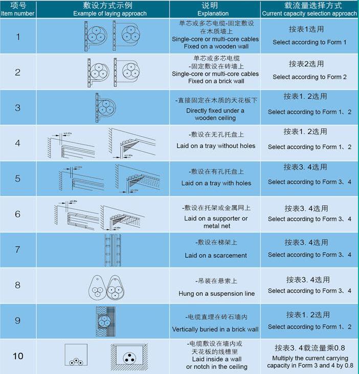

  • bttz电缆敷设方式及相对应载流量
  • BTTZ电缆敷设相对应的载流量表
