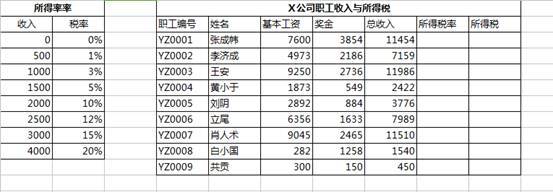

【案例1.1】假设所得税的税率如下图1.1区域所示。其中的含义是:
0~500的税率为0%,
500~1000的税率为1%,
1000~1500的税率为3%
……,4000以上的税率为20%
问题:根据职工收入如何快速计算每位职工应缴的所得税?
图1.1 工资所得税计算
计算所得税的关键就在于根据收入找到其对应的所得税率。肯定有同学会说,这个简单,直接使用if函数就可以很方便的解决。诚然,if函数确实可以解决这个问题,但实际操作起来的时候,你会发现需要嵌套多个if函数方可。如果分段较多的话,if函数进行操作很不方便,因为很可能到最后你都不记得到底嵌套了多少层if函数。对于这个问题,Vlookup函数可以快速便捷的解决。

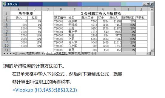

前面一开头提出的计算所得税那个问题,就可以使用Vlookup的模糊查找进行完美解决(具体方法见图1.2)。

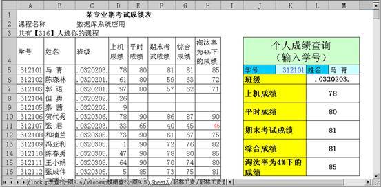

【案例1.2】某校某专业期末考试的数据库成绩表如图的A:H列所示。由于人数较多,要查看某个同学的成绩非常困难。希望能按学号进行查找,即在K5输入某个学号后,就能自动显示出该学号所对应的姓名和各种成绩,如图1.3的J4:M16所示。
图1.3 个人成绩查询
案例解决方法如下:
(1)在M5中输入公式:=VLOOKUP(K5,A5:H227,2,0)
(2)在L6中输入公式:=VLOOKUP(K5,A5:H227,3,0)
(3)在L7中输入公式:=VLOOKUP(K5,A5:H227,4,0)
(4)在L9中输入公式:=VLOOKUP(K5,A5:H227,5,0)
(5)在L11中输入公式:=VLOOKUP(K5,A5:H227,6,0)
(6)在L13中输入公式: =VLOOKUP(K5,A5:H227,7,0)
(7)在L15中输入公式: =VLOOKUP(K5,A5:H227,8,0)

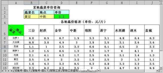

【案例2.1】某地域中各县的蔬菜销售单价表如图2.1的A4:J18区域所示,希望能够快捷地查找到某地某蔬菜的单价。最好是输入地名和蔬菜名,就能看到对应的蔬菜单价,如图2.1的B1:D3区域所示。
图2.1 蔬菜单价查询
对于这种二维查找的问题,像前面的vlookup函数或者大家熟悉的lookup函数是不能做到的,这时候就需要match函数和Index函数结合起来使用了。用一句简单话来讲,macth函数主要职责就在于定位,Index函数主要职责就在于根据match提供的位置信息去指定区域“抓人”(取数)。Index函数和Match函数这两个搭档,就很像狙击手里面第一狙击手和第二狙击手,一个负责定位和观察,一个负责精准狙击。

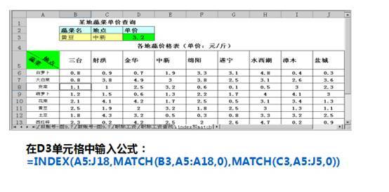

前面提到的案例2.1,利用Index和Match函数结合起来可以很快速的进行解决,如下图2.2。

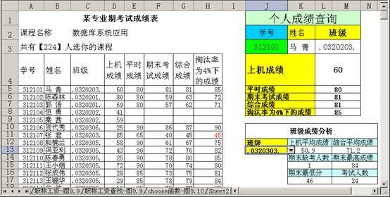

【案例3.1】某校某专业共有224名学生,某次期末考试的“数据库系统应用”课程的成绩表如图所示。现在要查找每位学生的成绩,希望输入学号后,就能够得到该生的各种详细数据,如图3.1的J1:M8区域所示。此外,还希望对各班的考试情况进行简单的统计分析,能够随时查看各班的考试人数,最高成绩,高低成绩,及缺考人数等,如图3.1的J10:N17区域所示。
图3.1 班级成绩分析
对于对各班的考试情况进行简单的统计分析,如果是在数据库里面,就是一段简单的SQL代码,如统计上机平均成绩:
select avg(上机成绩)
from database
where 班级=’0320302’;
在Excel里面,这个就可以借助D函数实现异曲同工之效。
案例3.1解决方案如下:
(1)在K13中输入计算上机平均成绩的公式:
=DAVERAGE(A4:H227,"上机成绩",J12:J13)
(2)在M13输入计算综合平均成绩的公式:
=DAVERAGE(A4:H227,"综合成绩",J12:J13)
(3)在K15输入计算缺考人数的公式:
=DCOUNTA(A4:H227,"期末考试成绩",J12:J13)-DCOUNT(A4:H227,"期末考试成绩",J12:J13)
(4)在M15输入计算最高成绩的公式:
=DMAX(A4:H227,"期末考试成绩",J12:J13)
(5)在K17输入计算最低成绩的公式:
=DMIN(A4:H227,"期末考试成绩",J12:J13)
(6)在M17输入计算考试人数的公式:
=DCOUNT(A4:H227,"淘汰率为4%下的成绩",J12:J13)
