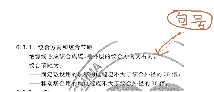

标准里没有指定是最外层节径比,型式检验报告里也没有指定是最外层节径比,都是写的绞合节径比,没有写最外层节径比。所以比较疑惑。微信截图_20181114163805.png

P:2018-11-15 08:31:26
那么大几个字你居然还说没有说,真的对你太佩服了。看文字都不连贯看,只能说你的语文是否体育老师教的。如果把你的姓名分行写,是不是你就变成两个姓了????

P:2018-12-07 10:38:07
从语文的角度上来说,9330中所说的节径比并没有明确指出是最外层,请注意:“最外层的绞合方向为右向。”这句话后面是句号,所以绞合方向和节径比是单独的描述;当然,一般我们做都是按最外层节径比要求做的;等到9330更新版本后,就会明确规定各层节径比了。现在这个版本的标准不严谨;而且很多错误。

P:2019-03-02 15:28:51
我们俩观点是一致的,应该不是只针对最外层,但是标准说法过于模棱两可,所以型式检验报告也很模糊的描述这个问题。默认只检最外层了。

你说的就比较好,根据实际情况来做吧!模棱两可的标准就按型式试验要求来吧!
