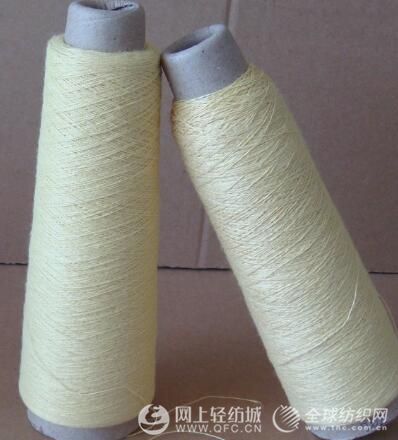

P:2018-11-15 17:16:19
防弹丝特点,防弹丝的作用,防弹丝主要由多芳基纤维制成,拉伸强度高,吸湿度(不吸收水分),尺寸稳定,耐热好,耐磨,耐切割,耐酸,耐冲击,耐燃性优异,广泛用于光纤光缆及电线电缆填充增强。
防弹丝在强度,耐侯性方面与PPTA(段状聚酰胺纤维),主要由多芳系纤基本相同,在尺寸稳定性,耐热,耐酸,老化性能方面均优越PPTA。
  绳索、缆线、通讯材料
  KEVLAR取代了许多钢制绳索缆线的应用,比于从细小的绳子到粗大的船舶铆缆,以及通信光纤和海底通信电缆等等。由于KEVLAR优质的强度和柔软性使得所做的缆索能承受较高的负荷并具有非常容易处理的特性。KEVLAR的强度和搞张性能也使它成为游艇绳索等等轻型绳所的理想材料。除了量轻和硬度外,KEVLAR的非磁性和绝缘性能,使它成为通信上绝佳的材料,纤维补强的光纤电缆,不仅成功取代了传统的钢电缆,通讯的汽球天线,甚至用于电子基板材料中,高性能音响,在先进的高科技传输技术上成为新起之秀。
