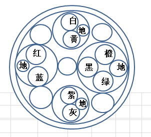

一、本安仪表电缆 IADJYPLVT 2×0.85+7×0.35image.png?image.png?

这是什么?
heat shrinkable cable sleeve - 热收缩电缆套管 (0) 投诉
P:2018-12-11 09:08:04
本安仪表电缆
Kemirasorb - 克米拉索伯(芬兰 (0) 投诉
P:2018-12-11 10:00:39
那你是发资料还是问问题?
link cable - 连接电缆,中继电缆,联络电缆 (0) 投诉
P:2018-12-12 14:02:33
发资料啊

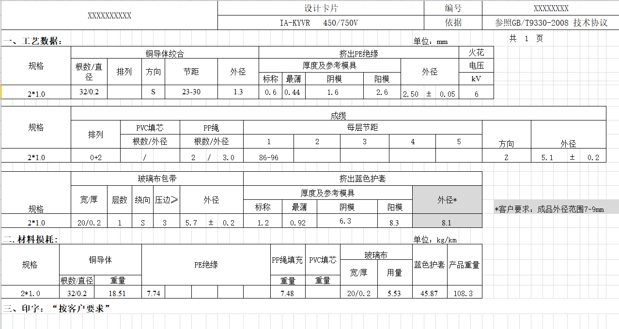

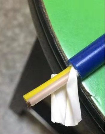

阴模  阳模   是什么意思啊   大神
inspection test - 检查试验 (0) 投诉
P:2018-12-14 08:57:18
模芯 模套 应该是这样
in-process inspection - 工序中检验 (0) 投诉
P:2018-12-14 10:10:00
模芯 模套

设计图片和实物图不符?

模芯。模套
