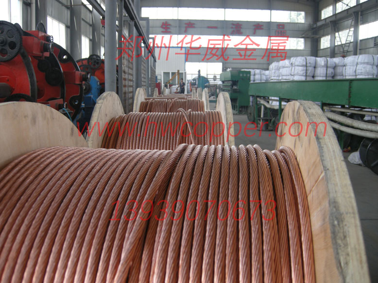

  一、外观检验:须将装满铜丝的线轴放倒地包装台上,用一只手拿一张白纸立放于距铜丝1-2cm的位置,另一只手将铜线的线轴滚动一周,目测其外观是否达到以下标准:
  1) 表面光滑、无黑线、无乱线、无麻点、无氧化、无打花、无刮伤碰伤、无镀锡不良(粘锡、漏锡)、无斜线、无手接头、无手印。
  2) 排线良好、均匀、无堆边、欠边(边高边低或两边高两边低)、无起股。
  3) 张力适中不过松或过紧。
  4) 滚动后铜线表面无粘灰现象(过满)
