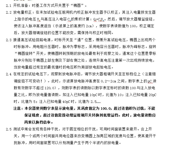

请问局放定标时的标定信号值100pc是指哪一个?
(1)校准输出调为10pc时,增益粗调 调为放大10倍,此时有一个100pc
(2)CU=Q  100pF×1V=100pc
请问一下这两个100pc是什么关系?谢谢
