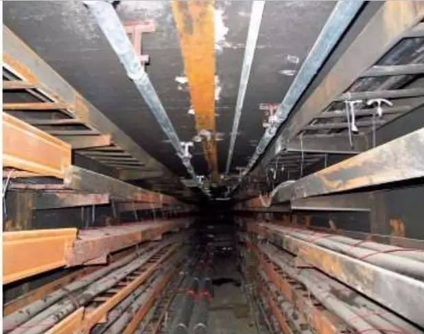

案例 一
某钢厂批量使用铝合金电缆,投产一年时间发生两次大火造成停产半个月,直接经济损失2个亿。
这是火灾后经过维修后的电缆桥架,火灾痕迹依然醒目。

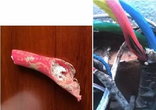

案例 二
湖南某一城市照明配电系统采用了铝合金电缆,在安装后的一年内,发生了铝合金电缆的强烈腐蚀,导致电缆接头和导体损坏,线路断电。
通过这两个案例可以看到铝合金电缆在中国城市、厂矿的大规模推广已经为城市、厂矿留下了隐患,用户对铝合金电缆的基本性能缺少认识,因而遭受了巨大损失,如果用户提早了解到铝合金电缆在防火可靠性和防腐问题上特性,这样的损失是可以提前避免的。

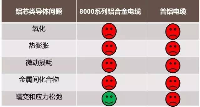

6、铝合金电缆没有解决铝的连接可靠性问题
影响铝的连接可靠性的因素有5个,铝合金仅仅在一个问题上有改善,并没有解决普铝连接问题。
普铝在连接问题上存在5个问题,8000系列铝合金只在蠕变和应力松弛方面有改善,其它方面都没有改进,因此连接问题将依然是影响铝合金品质的重大问题。铝合金也是铝的一种并不是一个新材料,在导体性能方面如果铝的基本性能与铜的差距问题没有解决,铝合金是无法替代铜的。

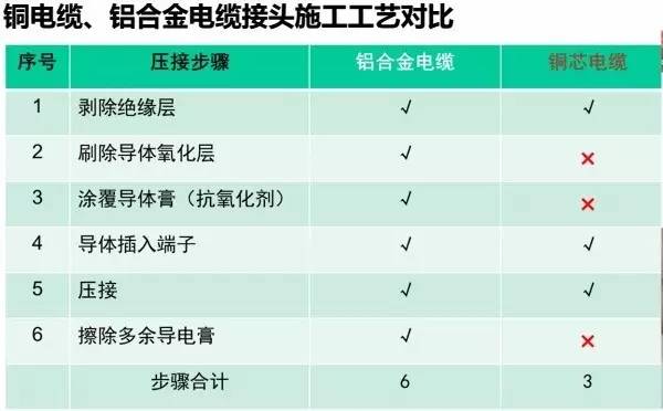

8、铝合金电缆接头工艺复杂,容易留隐患
铝合金电缆接头工艺比铜电缆多出三个工艺,氧化层的有效去除和涂覆抗氧化剂是关键,国内施工水平,质量要求参差不齐,留有隐患。而且由于国内没有严格法律责任赔偿体系,最终损失后果实践中基本还是用户自己承担。
