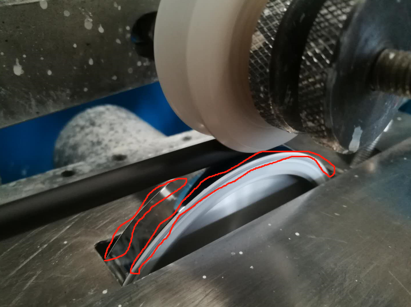

印字轮油墨刮不干净怎么处理,刮片和印字轮都是新的,字上面是刮干净了,但是在印字轮的外圈上仍然有油墨,在快速生产的时候边上的油墨就很有可能被甩到线上面形成油墨块,或者当油墨变稠的时候也会发生这种情况,请教大家有什么解决的方法吗?

印字机两侧也是要装刮片的

生产速度是比较快的正常一分钟100多米吧,印字轮两侧加刮片?有类似设备的图片吗?或者如何改装呀?

常规的印字轮侧面没法装刮片呀

这个生产速度,调整合理,应该不会甩起油墨;
1.查看印字轮两侧是否光滑,平整,如果毛糙,容易带起油墨;
2.调整油墨轮和印字轮的距离,距离太近,两侧容易粘油墨;
3.定期添加稀释剂,具体时间根据气温高低1-2小时,不要让油墨浓度太高;
4.以上都不行,印字轮2侧加刮片,问印字轮厂家买,柔软的橡皮刮片;

设备上是带有在压轮两侧加刮片的,速度快会把油墨甩到电缆表面的,刮片是可以挡着的

压轮两侧加刮片的,电机方向也是个问题。

油墨太多太稠 速度起来就会产生这种情况 油墨不宜太浓 带墨轮触碰油墨1-2毫米这样就够了〔因油墨接触的少 需经常观察油墨情况及时添加稀释剂〕
