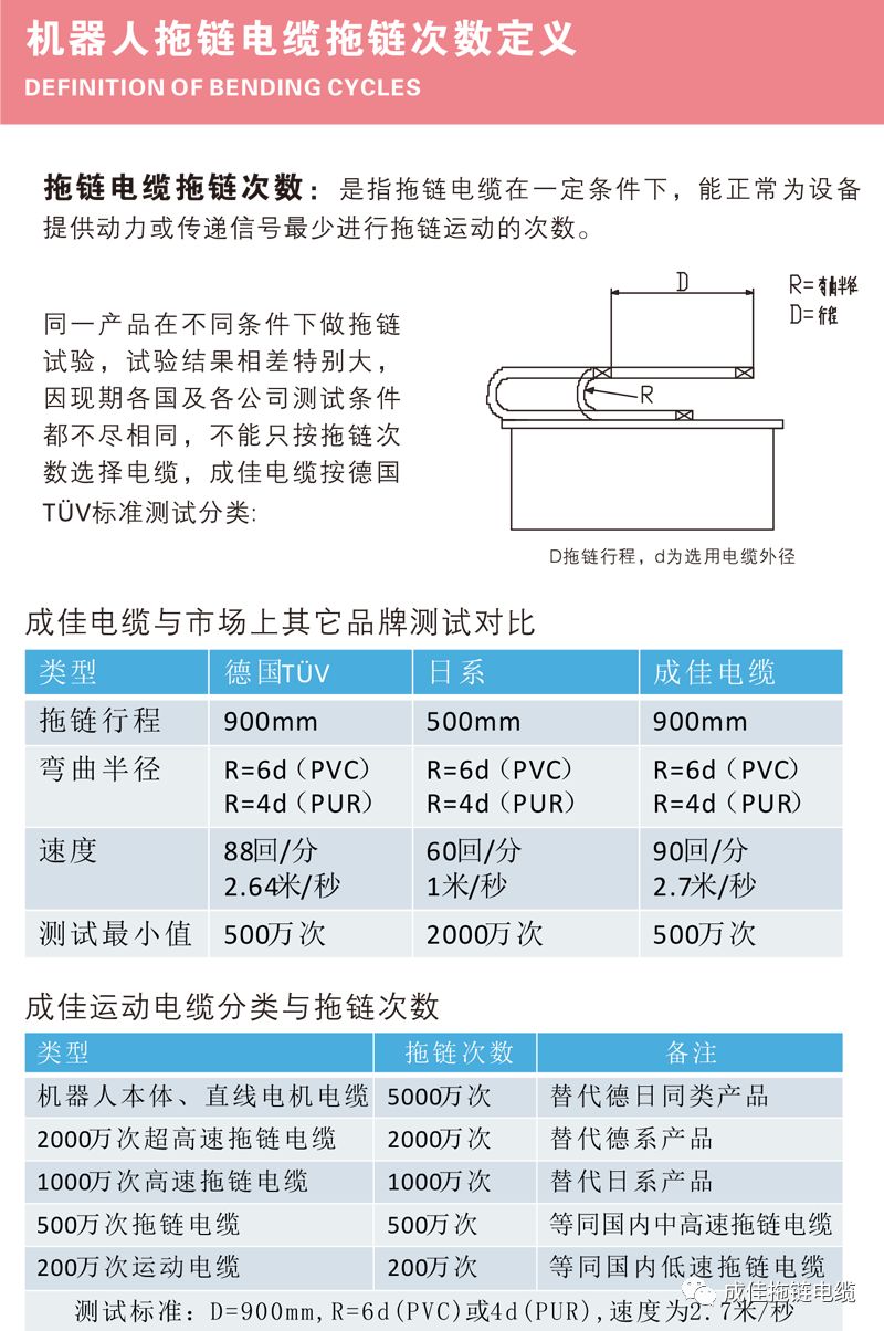

以德国TUV标准、日系品牌、成佳品牌三个为例。可以看出来成佳电缆是最接近德国TUV标准的,而日系品牌,完全是另一个标准。
某些品牌的电缆,一开口就号称2000万、5000万次拖链电缆,但用不了几个月时间就断线了:大家知道是什么原因了吗?因为他没有讲测试条件,几千万次只是口头讲讲而已,甚至都没有用测试设备测试。

成佳电缆做的拖链电缆达到国际标准了呀
general purpose optical cable connector - 普通光纤连接器,通用光纤连接器 (0) 投诉
P:2019-03-01 08:56:27
国际标准是最低要求,应该是超日德国标准
