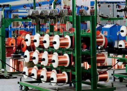

生产束线和绞线过程中的电线电缆的标准要求:
1、束线的质量规范l)外观绞合后的束线,单线表面应光洁,无显着的机械损伤,不得有氧化变色现象,不得有显着的松股和背股。对于镀锡线芯,表面要求色泽均匀、润滑,不能有黑斑,镀 锡层均匀,不该有漏镀等。
2)尺度 单线应圆整,不该有显着的拉细现象,拉细必须在规范规则的范围内,束线外径应在工艺要求以内。
3)结构与组成 束线不得有缺根、断根、松股,搭 股、束线表面如有轻微擦毛,仍可作合格品。结构与组成必须符合工艺规则。
4)束线的节距比和束制方向应符合规则。
5)焊接 一次束合导体,不答应整芯焊接,但单线答应焊接,焊头距 离不小于300mm,焊头外经不超过公差绝对值的2倍,复绞线用的股线答应焊接,焊头间隔不小于1m,焊头应修光、锉圆,其焊头直径不能超过标称直径的0.2mm及以下,第6种束线的单线答应扭 接,但不答应有毛头,线芯应滑润。
6)装盘成盘导电线芯排线规整,平整,不得有腰鼓形和线芯相互压叠现象。
2、绞线的质量标准l)、外观 绞线外观应光洁,不得有三角口、裂纹、斑疤及夹杂物,节距均匀整齐,不得有明显的机械损害,关于铜绞合导体不得有氧化变色现象和黑斑。关于镀锡线芯要求色泽均匀,光亮,不得有黑斑和漏镀。
2)、尺寸 组成绞线的单线的挣细量,有必要在规则范围内,绞线外径应契合工艺规则。
3)、结构与组成绞线的结构与组成,及成品直流电阻值应契合GB/T3956— 1997电缆导体)的规则。不能缺根,少股、断股、压叠,对扇形线芯压型的偏疼度不能超过10%。
4)、节距和绞向应契合工艺要求。
5)、状况,除架空绝缘线用硬铜导体外,其他铜导体有必要是退火状况。
6)多层绞线由内至外节距比逐渐缩小,且同层节距保持一致,绞合各层应相反。
7)第2种合第5、6种导体不允许整芯焊接,单单线或股线允许焊接,焊接处的直径应不大于误差绝对值的2倍,束线焊头外径不大于标称直径0.2mm,同层或相邻层的焊头间隔不小于300mm。
