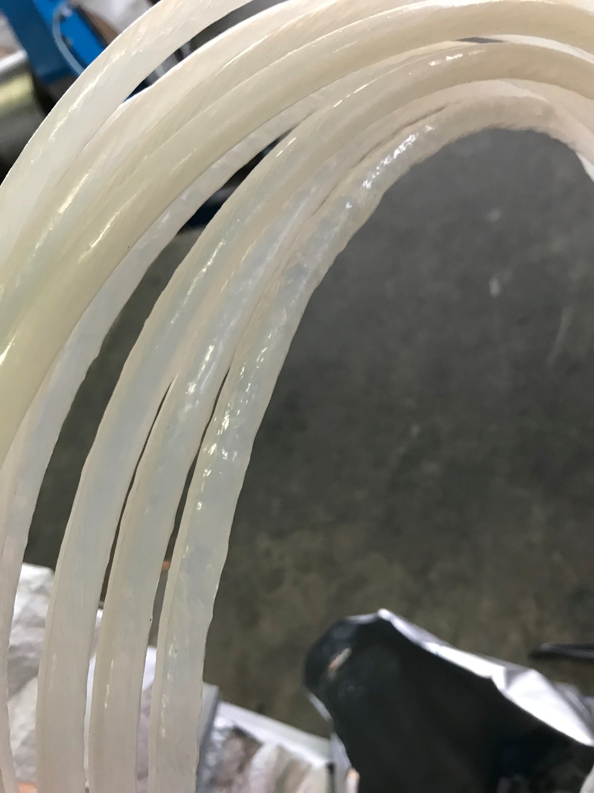

[蒸汽交联] 请问二步法硅烷交联挤出后这样有哪些可能因素

起气泡了?

不是气泡,是疙瘩

看看疙瘩是不是一直沿一个地方出,如果是那就是模具没清干净,如果比较分散考虑是停机时间长交联了或料有问题(包括吸料机和料筒的死角没清理干净和料自身配方和料的包装袋破包等)!

谢谢jirui老师,疙瘩是不均匀随机的,尤其是靠近尾部地方尤其严重,四周都是,料筒都清干净了。。

温度没控制好?

没有塑化好

试一个没有色带的就知道原因了。这种问题十有八九是因为色带的原因。 导体上有附着层的线会有这种问题

模具不匹配

色带问题可能性比较小吧,基本都是带色带的,有时候一个疙瘩都没有,温度模具也都是一样的,有的线就整盘都没问题,挤出师傅说料子的问题比较大,有可能提前交联了。。。

料有问题的可能性比较大,换批次料试试

是温度的问题!需要帮助请直接打电话13707674561

会不会是预交联?
