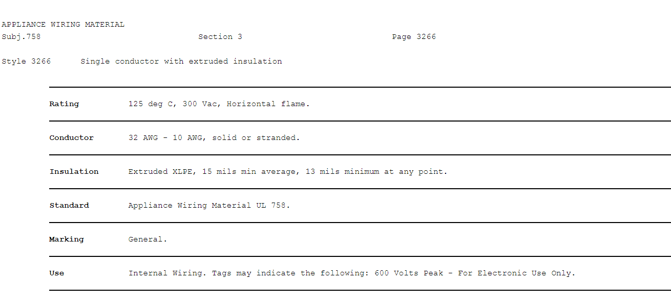

P:2019-08-27 16:07:40
1223042850:
来这里,我来教你算
帮忙看下此款线材3266#20 平均绝缘厚度是多少?公式如何计算的?
in-process testing - 生产中检验,制造过程中检查 (0) 投诉
P:2019-08-30 11:07:48
1223042850:
来这里,我来教你算
413258050:
15mils是平均厚度 13mils是任意点的最小厚度  按平均厚度15mils做线材  但最薄不能小于13mils 否则就是不符合UL规范了
 絕緣材料,交聯PE,絕緣平均厚度0.381mm,最薄點不得小於0.33mm.
