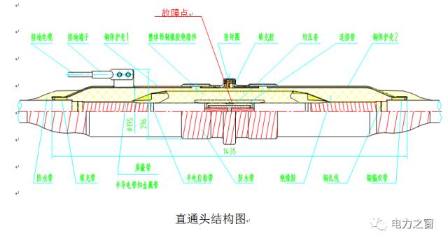

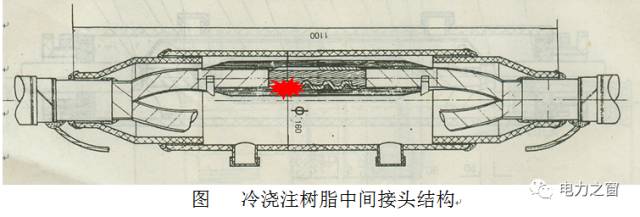

一)、10kV冷浇注树脂中间接头击穿
事故原因:
  由于中间接头连管压接不紧,电阻增大,导电体发热温升过高,导致绝缘碳化,以至于相间击穿。

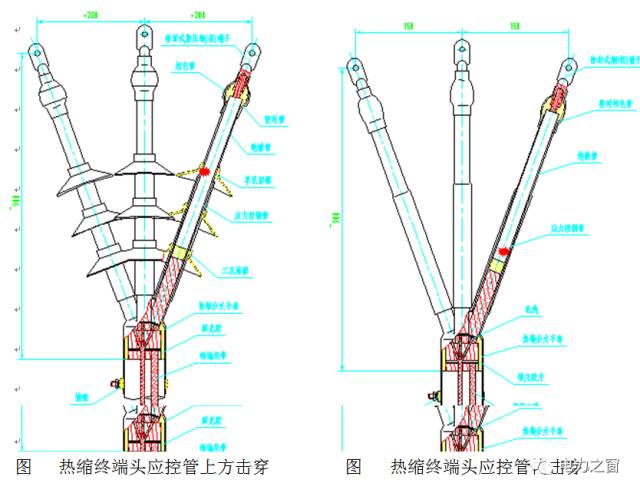

(二)、10kV热缩终端击穿故障
事故原因:
    应控管体积电阻率过低,击穿故障一般出现于应控管以上;
          应控管体积电阻率过高,击穿故障一般出现于应控管以内。

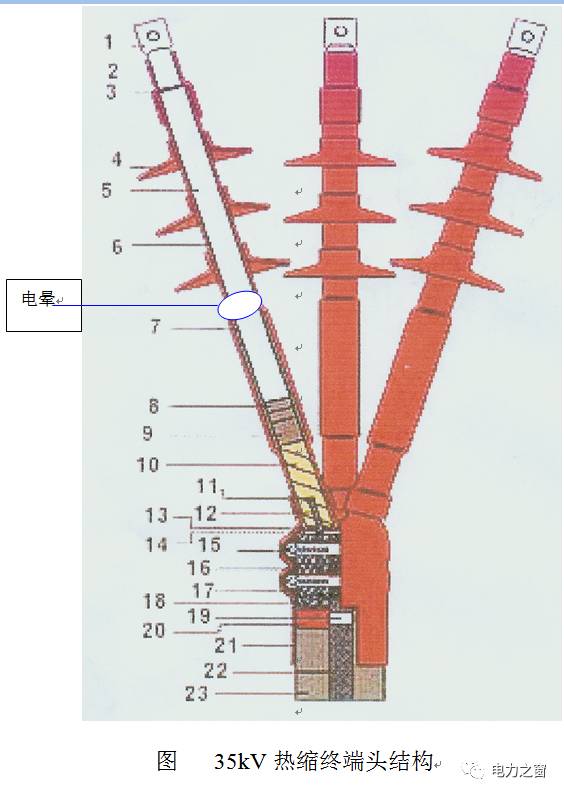

(三)、35kV热缩终端头应控管附近电晕
原因分析:
   电缆屏蔽未端及应控管内部由于存在气隙,在高压电场下发生电晕。

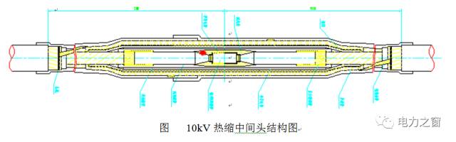

(四)、10kV热缩中间头反应力锥处击穿
事故原因:
  由于中间接头没有切削反应力锥,连接管与绝缘连接处电场突变,导致击穿。

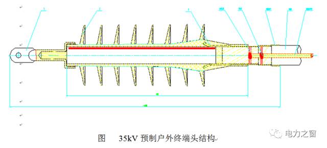

(五)、35kV预制户外终端头爬穿
事故原因:
   由于户外终端绝缘套内孔孔径过大,与电缆绝缘过盈不到1mm,界面压紧力不够而爬穿。

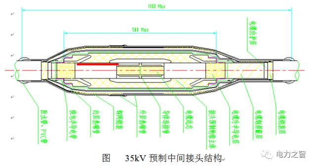

(六)、35kV预制中间接头爬穿
事故原因:
   由于预制中间头半导电层脱碳,加上过盈量太小,为1mm,导致界面压力不足,而爬穿。

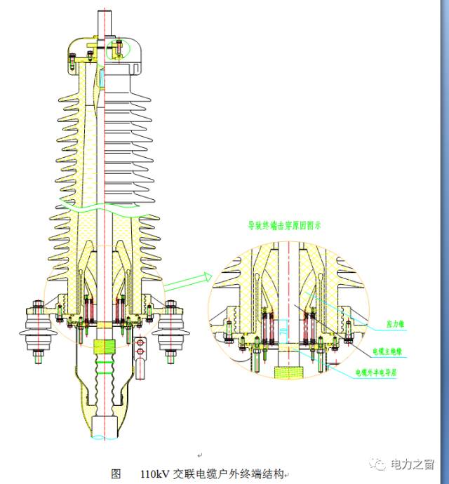

(八)、法国110kV交联电缆户外终端事故
事故原因:

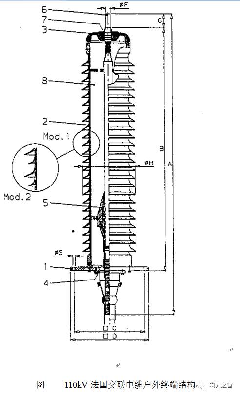

  由于上部密封设计不良,造成进水,终端受潮短路而击穿。
(九)、110kV交联电缆户外终端事故
事故原因:
   由于施工时电缆剥切尺寸弄错,绝缘屏蔽多剥掉130mm,结果使得应力锥脱开绝缘屏蔽70mm,无法改善电场,而运行一年后击穿。
