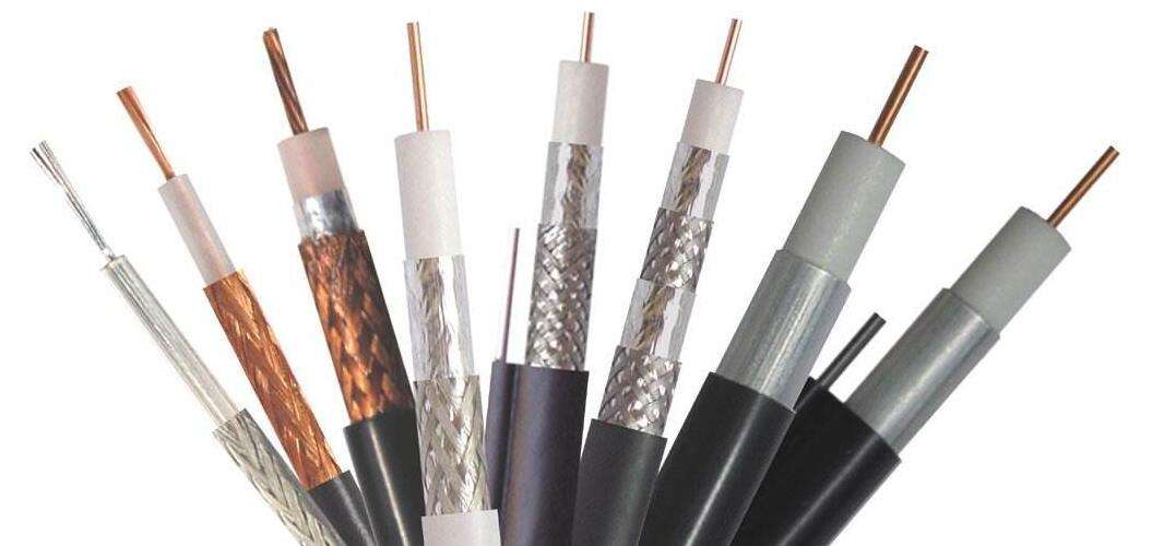

同轴电缆从用途上分可分为基带同轴电缆和宽带同轴电缆(即网络同轴电缆和视频同轴电缆)。同轴电缆分50Ω基带电缆和75Ω宽带电缆两类。基带电缆又分细同轴电缆和粗同轴电缆。基带电缆仅仅用于数字传输,数据率可达10Mbps。

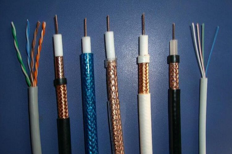

同轴电缆是指有两个同心导体,而导体和屏蔽层又共用同一轴心的电缆。最常见的同轴电缆由绝缘材料隔离的铜线导体组成,在里层绝缘材料的外部是另一层环形导体及其绝缘体,然后整个电缆由聚氯乙烯或特氟纶材料的护套包住。
同轴电缆传输距离视频线分:75-3(100米) 传速距离、75-5(300米) 传速距离、75-7(500--800米) 传速距离、75-9(1000---1500米) 传速距离、75-12(2000----3500米) 传速距离、75代表电阻, -3代表线径、SYV视频线和射频线的主要区别是什么 (2005-5-30)名词:SYV——实心聚乙烯绝缘,PVC护套,国标代号是射频电缆——又叫视频电缆。绝缘层物理特性不同:SYV是100%聚乙烯填充,介电常数ε=2.2-2.4左右;而SYWV也是聚乙烯填充。
按同轴电缆的直径大小分为:粗同轴电缆与细同轴电缆。粗缆适用于比较大型的局部网络,它的标准距离长、可靠性高。粗缆网络必须安装收发器和收发器电缆,安装难度大,所以总体造价高。无论是粗缆还是细缆均为总线拓扑结构,即一根缆上接多部机器,这种拓扑适用于机器密集的环境。但是当一触点发生故障时,故障会串联影响到整根缆上的所有机器,故障的诊断和修复都很麻烦,因此,将逐步被非屏蔽双绞线或光缆取代。
