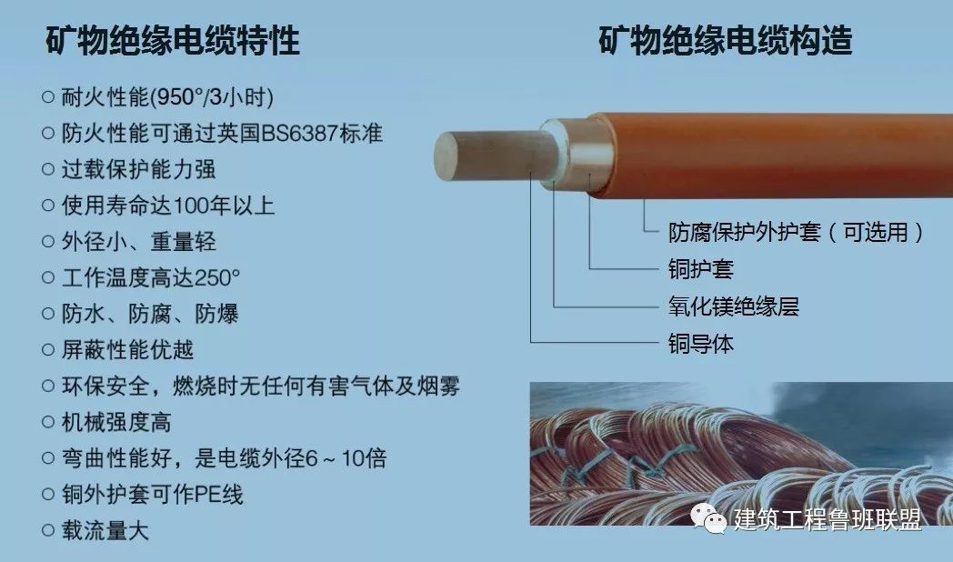

矿物绝缘电缆在火灾条件下不仅能保证火灾延续时间内(180分钟以上)的消防供电,还不会延燃,不会产生烟雾,不会产生次生灾害,从而为消防抢救赢得宝贵时间。

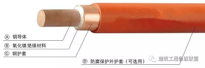

1什么构造?
《民用建筑电气设计规范》JGJ16-2008规定:
矿物绝缘电缆是采用无机物氧化镁作为芯线绝缘材料,无缝铜管外套和铜质线芯。
▲ 由图可见,矿物绝缘电缆的构造很简单,主要由①铜和②氧化镁两种材料,形成①铜护套+②氧化镁绝缘+③铜导体的线缆(可加外护套)。

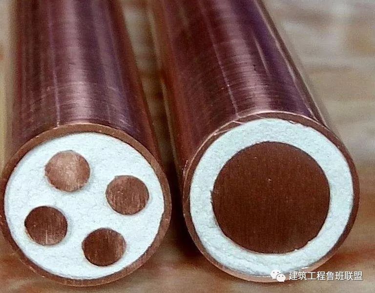

▲ BTTZ矿物绝缘电缆断面
