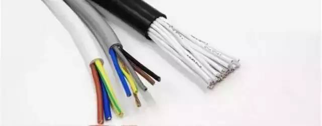

误区一:导体材料都应该用软单线制造?
因为相比起硬单线,软单线的电阻较小,所以很多线缆生产企业都倾向于用软单线来做电线电缆的导体。
但软单线就真的如此适合做导体材料吗?
毛阿兴表示并非如此,据GB/T 12527-2008规定,单芯电缆铜导体应采用TY型圆铜线制造,铝导体应采用LY9型圆铝线制造。单芯电缆拉断力指标是根据硬单线强度计算的,如果采用软单线制造,电缆拉断力项目将会不合格。所以,企业在生产电线电缆时,不应只考虑电阻而忽视拉断力,一概使用软单线材料并不正确。
