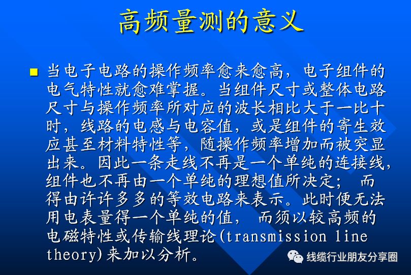

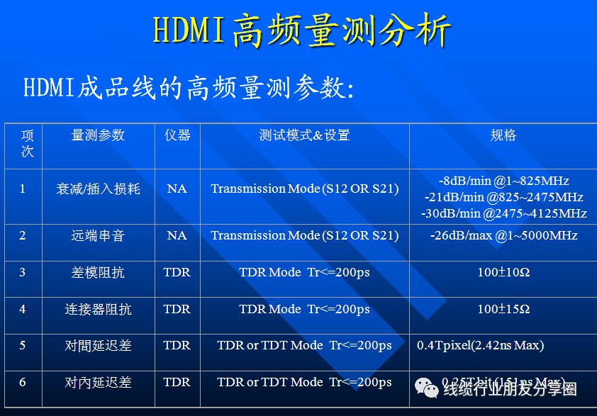

HDMI高频量测基础参数介绍基础篇,本文章有提供PPT档案分享,需要的文末留言邮箱地址!
nHDMI的历史渊源简要介绍
nHDMI,英文全称是High Definition MultimediaInterface,中文名称是高清晰多媒体接口的缩写。2002年4月,Hitachi(日立)、Panasonic(松下)、PHILIPS (飞利浦)、SONY(索尼)、THOMSON(汤姆逊)、TOSHIBA(东芝)和Silicon Image七家公司联合组成HDMI组织,HDMI能高品质地传输未经压缩的高清视频和多声道音频数据,目前最新版本的HDMI2.1,最高数据传输速度为48Gbps,同时无需在信号传送前进行数/模或者模/数转换,可以保证最高质量的影音信号传送.

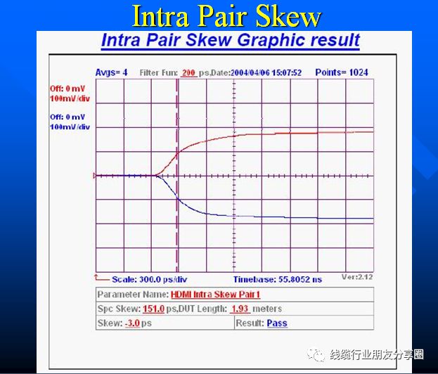

高频测试,衰减、阻抗有部分频点没有通过,但眼图测试过了。这种结果怎么算
