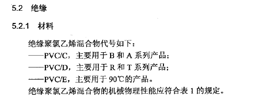

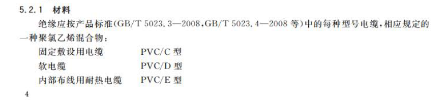

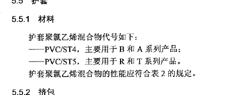

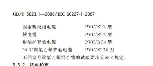

1、请问绝缘料和护套料的这些代号会在哪些方面用到?平时不都是ZH-70,H-90,JR-70,JR-90之类的吗?

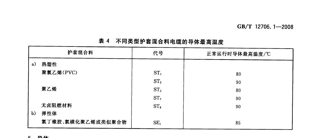

2、以低压力缆为例:H-70对应的是 ST1 吗?可正常运行时导体的最高温度一个是70℃,一个是80℃!?
    希望有了解的朋友能指教一下,非常感谢!

H70对应 ST4     温度不同根据电压等级不同来使用不同的料

H-70是护套用PVC料,J-70是绝缘用PVC料,JR-70是绝缘用软电缆料

国标里面很详细

标准里面很清楚了,什么型号对应的用的什么料
