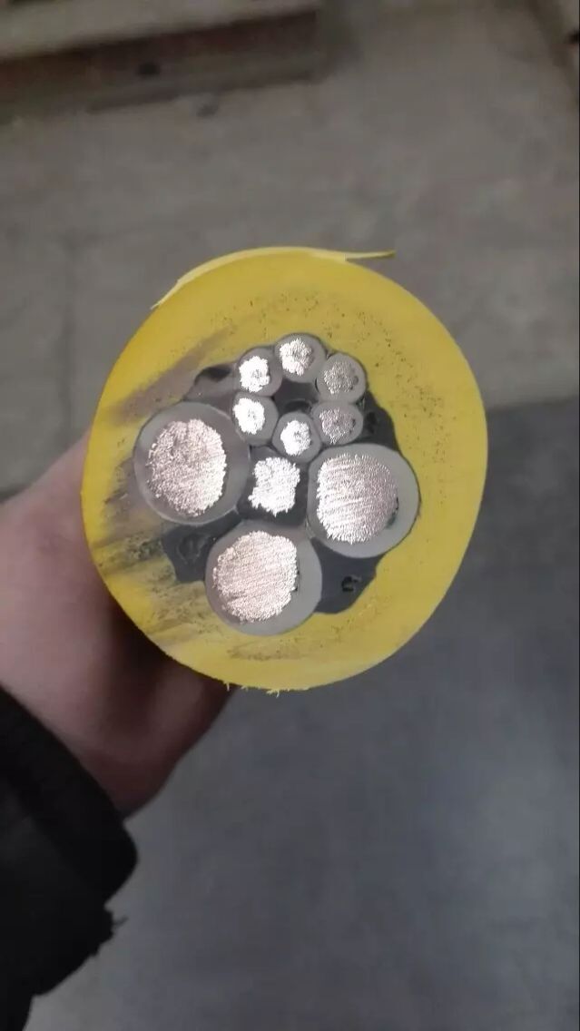

想请教一下,大截面的YFFBG(如3*150+2*70)型电缆,各位的钢丝都是怎么排列的?对于大截面的电缆,钢丝怎么排列放置才能保证电缆的使用寿命更长。希望大家一起讨论下。

钢丝放在主线芯两侧,保持电缆平衡。

放在两侧

放在两侧大截面钢丝放两侧长期来回移动的话,很容易坏的.

放两边

小截面放两边可以,大截面放两边的话,钢丝承重,满足不了要求.

扁形电缆正常都是放两边的
