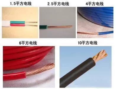

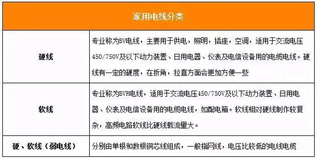

家用电线电缆丨规格型号的选择
在选用电线电缆时,一般要注意电线电缆型号、规格 (导体截面)的选择。
01
选用电线电缆时,要考虑用途,敷设条件及安全性;例如,根据用途的不同,可选用电力电缆、架空绝缘电缆、控制电缆等; 根据敷设条件的不同,可选用一般塑料绝缘电缆、钢带铠装电缆、钢丝铠装电缆、防腐电缆等; 根据安全性要求,可选用不延燃电缆、阻燃电缆、无卤阻燃电缆、耐火电缆等。
02
确定电线电缆使用规格 (导体截面)时,一般应考虑发热,电压损失,经济电流密度,机械强度等选择条件。
根据经验,低压动力线因其负荷电流较大,故一般先按发热条件选择截面,然后验算其电压损失和机械强度;低压照明线因其对电压水平要求较高,可先按允许电压损失条件选择截面,再验算发热条件和机械强度;对高压线路,则先按经济电流密度选择截面,然后验算其发热条件和允许电压损失;而高压架空线路,还应验算其机械强度。若用户没有经验,则应征询有关专业单位或人士的意见。
