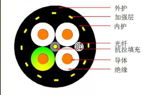

大家好,拖链电缆中加一根光纤是起什么作用?光纤材质是什么材质?

这里的光纤我觉得应该是视频传输吧

光纤弯折容易断,在拖链或卷筒电缆中用光纤感觉设计不合理。

光纤肯定是选择信号控制的,找光缆厂有那种铠装拖链单模光纤,可以放在拖链电缆中组成复合电缆,但移动速度不要太快,弯曲半径不要太小.

光纤一般用于多媒体信号传输,在弯曲时本身并不受力,比如:上海南洋-藤仓电缆有限公司生产的电梯电缆EVVF(SR-OPS)含光纤及数据缆弯曲寿命大于300万次,试验周期6个月,包括动态中在线全时图像,多媒体传输完美无缺。

光电复合缆,一个传输电力一个做型号控制,有的光纤韧性很好的
