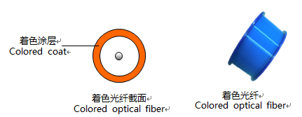

光纤涂层选材与拉丝工艺
光纤损耗增大的原因主要包括氢损、光纤裂化、光纤应力,通过实际检测发现光缆中的光纤经过多年使用后,其几何特性、机械特性、接续特性、光学特性等宏观性能基本没有发生变化,通过扫描电镜等方法发现光纤没有明显的微裂纹等异常现象。但光纤涂层状况出现明显差异,模量高、涂层紧密、剥离力大的光纤在1550nm、1310nm波长下衰减明显增加。

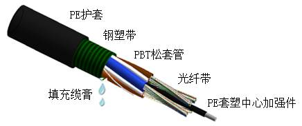

纤膏是紧密接触光纤的油性物质,是以矿物油或者合成油为基础的混合物,对光纤起隔绝水汽和润滑缓冲作用,通过肉眼观察形态和测试油膏的氧化诱导期来评定纤膏性能。油膏氧化后其酸值增加可导致析氢增加,同时油膏氧化后对光缆结构的稳定性有影响,导致屈服应力下降,这样光纤在振动、冲击、弯曲、温差变化、地形地质变化等影响下会受到应力,减弱纤膏对光纤的缓冲作用,从而使光缆的可靠性下降。
纤膏与光纤直接接触,它是光纤性能恶化的最重要的间接诱因。
通过对不同时期生产的在用光缆实际检测发现,纤膏随着时间的变化而缓慢变性。通常是先集结成小颗粒,然后逐渐挥发、分解、干涸。对于华中地区的直埋或管道光缆,纤膏开始发生明显变性的典型时间为18年。

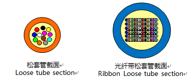

松套管尺寸对光缆寿命的影响更多体现在综合应力方面。当尺寸过小时,在温度变化、机械应力、填充物与光纤的相互作用等变化因素下,光纤所承受的应力得不到舒缓,进而使光纤衰减增大,产生老化现象。
