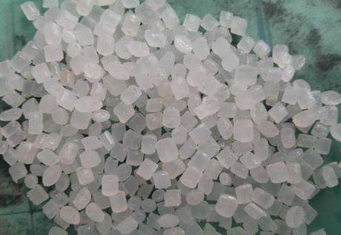

三、再说说聚乙烯再生材料。再生料本身就是打着环保的名义,使用废弃产品。先不论这样的使用在市场秩序方面产生的影响,单就产品本身存在巨大风险。即使再次添加助剂,也无法弥补材料内部产生的缺陷,因此在使用寿命上会大大低于全新料,甚至会发生短期内老化开裂的情况。
提到再生料,大家总会问全新料和再生料有什么区别?再生料是由塑料产品、边角废料回收粉碎,加入添加剂,重新造粒而成的。
因为不确定塑料产品与边角废料的来源,导致了其中所含的杂质多,质量非常不稳定,批次间物性差距大;拉伸强度与韧性等力学、电学性能方面都远不如全新料;产品颜色也会偏深、暗沉,光泽度差;大多数的再生料有一股异味,有些类似于洗洁精的浓郁味道,有的是刺鼻的味道。
除了以上这些材料性能上的差距,最大的区别是在使用上。再生料因为含较多杂质、不可分解的无机物等,挤出后产品表面会呈现较粗糙、亚光、甚至有颗粒的情况,相较于全新料光洁细腻的表面,对产品外观有严重影响。
氧化诱导期是评价材料成型加工、储存和使用中耐热降解能力的指标,采用差热分析法以塑料分子链断裂时的放热反应为依据,测试塑料在高温氧气中加速老化程度的方法。
而再生料因来源的不一致性和多次加工的特质,其分子链已经部分断裂,即使再次添加助剂,也无法弥补材料内部产生的缺陷,因此在使用寿命上会大大低于全新料,甚至会发生短期内老化开裂的情况。
