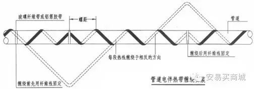

     每隔约50cm将电热带用玻璃纤维压敏胶带或铝胶带固定在干管道上,平时尽可能将电热带附在管道下45度下方;在线路的第一供电点和尾端各预留lm长的电热带;在所有散热体如支架、阀门、法兰等处应预留一定长度电热带,以便随时拆除、维修、更换等。在使用二通或三通配件处电热带各端端应预留40cm长,多根电热带应注意合理选择电源点,要便于维修。保温层材料必须干燥,应加防水外罩,在保温层外加警示标签注明“内有电热带”。

4、沿管道平行敷设的电伴热带一般安装在管道下方,且与管道横截面的水平轴线呈45。角,若用2根电伴热带要对称敷设。
5、在容器上安装时,电伴热带应缠绕在容器中下部,通常不超过容器高度的2/3,一般为l/3。

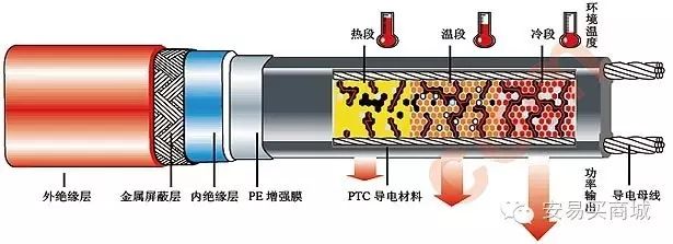

     自控温电伴热带自控温电热带沈阳瑞华电热带性能稳定节约电能寿命长
DXW、ZXW自控温电热带DWK、ZWK自控温电热带DBR、ZBR自控温电热带DBW、ZBW自控温电热带.自控温电热带由导电聚合物(塑料)和两根平行金属导线及绝缘护层构成。其特点是导电聚合物具有很高的正温度数PTC特性,且相互并联,能随被加热体系的温度变化自动调节输出功率,自动限制加热的温度。可以任意截短或在一定范围内接长使用,并允许多次交叉重叠而无高温热点及烧毁之虑。因此上述带状恒温加热是其适应被加热体系,而传统的恒功率加热器是其影响被加热体系。
故此种自控温温控伴热电缆实际优点是:
*自控温电热带相应被伴热体系具有自动调节输出功率,因此不会因自身发热而烧毁,却因实际需要热量进行补偿,故为新一代节能型恒温加热器。
*低温状态、快速起动、温度均匀,因每一局部皆可因其被伴热处的温度变化自动调节。
*安装简便、维护简单、全天服务,自动化水平高,运行及维护费用低。
*安全可靠、用途广、不污染环境、寿命长。自控温电热带(自调控电伴热线)广泛应用于石油、化工、钢铁、电力等工业企业的管线、储罐的伴热保温、抗凝、防冻。该电缆适用与普通区、危险区和腐蚀区。
1.电缆结构:内层导电热塑料、外层为双层阻燃聚烯烃并带有屏蔽层
2、温度范围:最高暴露温度85℃,最高表面温度85℃
最高维持温度65℃,最低使用温度-60℃
3、施工温度:最低:-5℃
4、热稳定性:由10℃至99℃间来回循环300次后,电缆发热量维持在90%以上。
5、弯曲半径:20℃室温时为25.4mm-30℃低温时为35.0mm
6、绝缘电阻:电缆长度100m,环境温度75℃时,用2,500VDC摇表摇试1分钟,绝缘电阻(导线与屏蔽间)最小值为120MΩ。
7、起动电流(10℃)每米0.4A
8、安装使用请参阅部份注意事项
9、最大使用长度:不超过100米
