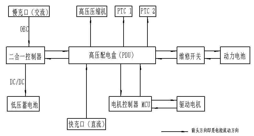

汽车高压线束系统组成
汽车高压线束的作用是连接各个高压电器件,起到传递高压电源的作用。从下图我们可以很清晰到看到高压系统当中各个部件的连接关系。所有的每个部件之间的带箭头线都是高压线。高压线束主要有快充高压线,慢充高压线,电池包到PDU的高压线,PDU到MCU的高压线等。受整车布置的影响,这几段高压线束是我们重点关注的,其他的高压线有时候是零部件自带过来的。
